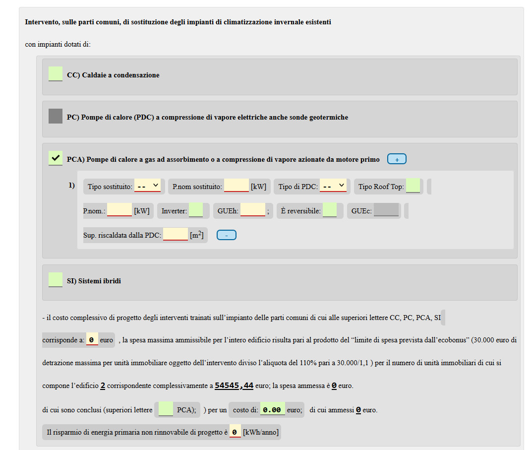

L'impianto trainato su parti comuni ha come massimale € 27.272,72 x ogni u.i.
Mentre se si inserisce l'impianto come trainante ovviamente è 20.000 x ogni u.i.
La differenza di massimale potrebbe essere importante per questo cercavo di inquadrare bene l'intervento.
- 2023-04-13_182036.JPG (199.85 KiB) Visto 1798 volte
