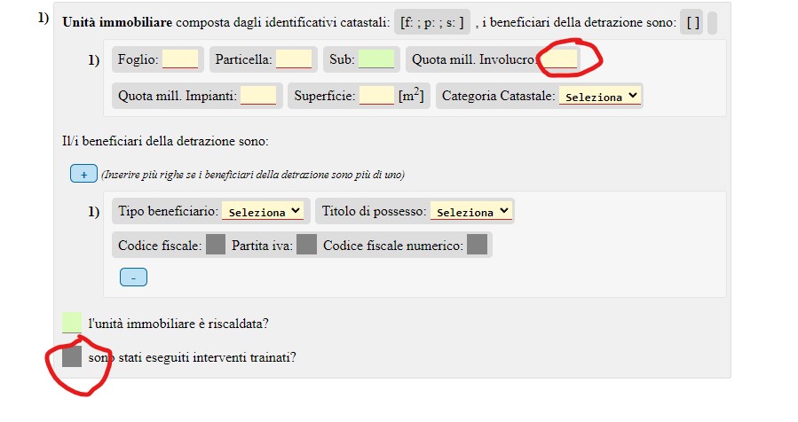

In questo punto dell'asseverazione Enea.
1) Se faccio solo il fotovoltaico e la sostituzione della caldaia con la pompa di calore, perchè esce la cella da compilare Quota millesimi dell'involucro. L'involucro non è relativo al cappotto??
2) Perchè non si abilita la cella sono stati eseguiti interventi trainanti?

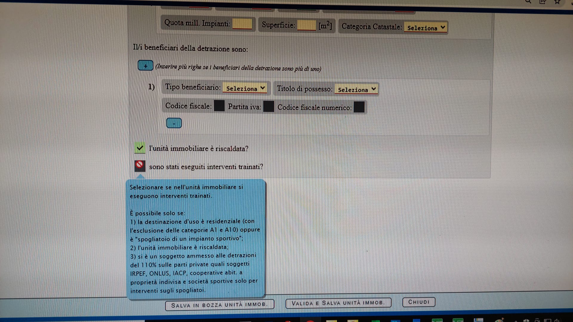

Se graffo l'unità è riscaldata non si abilita l'altra cella cioè sono stati eseguiti interventi trainati?
Non si digita.jpg (308.29 KiB) Visto 1010 volte
Messaggi: 5415
Re: Millesimi dell'involucro asseverazione Enea
La cella si abilita solo se inserisci la categoria catastale.
