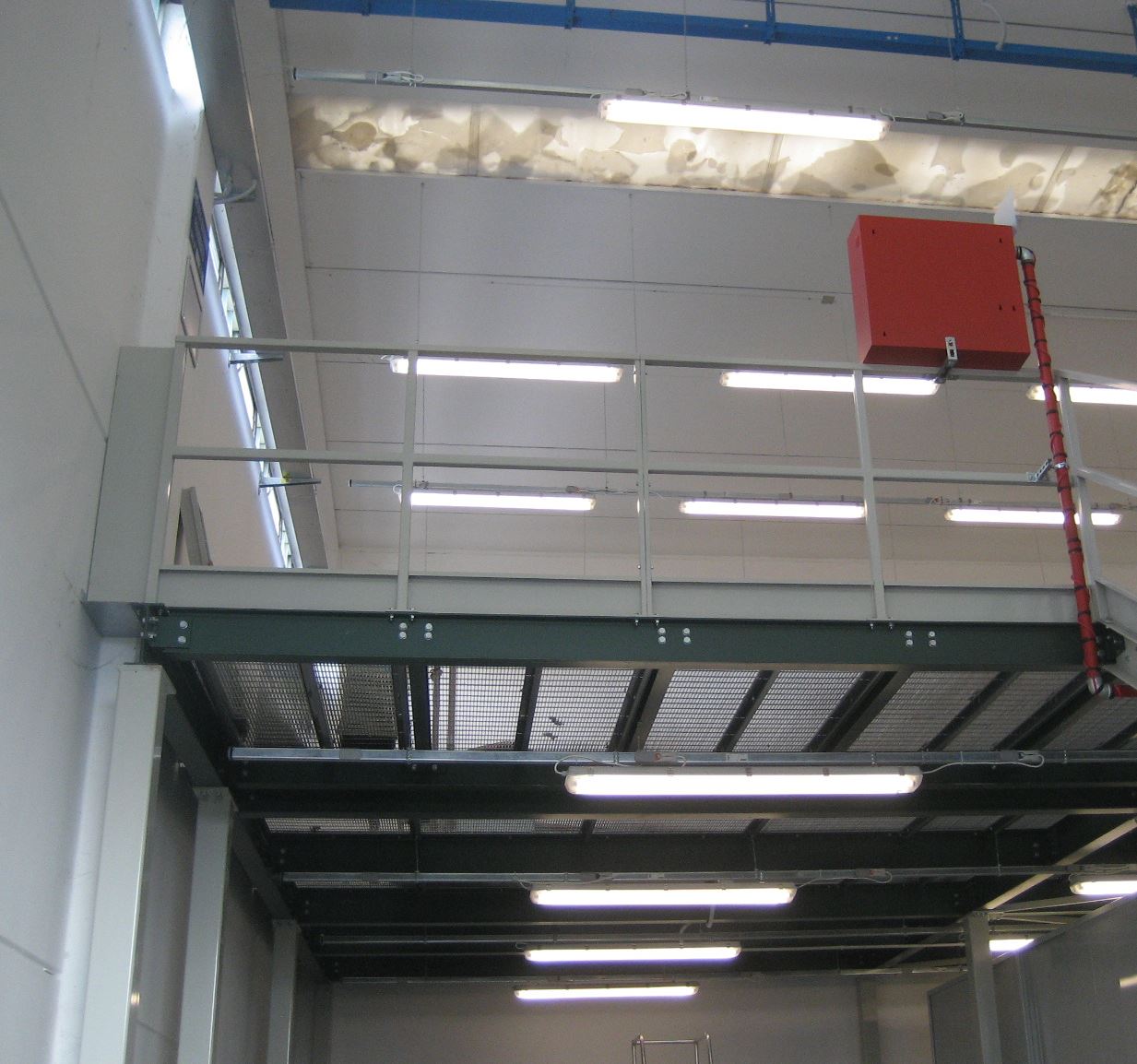

Riapro il thread in quanto nel verificare documenti e stato di fatto ho rilevato che il deposito in questione è diviso in due piani e quello sopra è un soppalco completamente metallico. Nella relazione tecnica di progetto agli atti del Comando le strutture portanti sono dichiarate come maggiori di R30 (livello II di prestazione con riferimento al D.M. 09/03/2007) e non è stato allegato il calcolo del carico di incendio.
Secondo me anche il soppalco doveva avere una resistenza al fuoco almeno R30, ma così non è.
Il progetto approvato è estremamente carente e alla SCIA non è stato allegato nemmeno il CERT.Rei R30, non so come abbiamo potuto rilasciare il CPI.

Tom Bishop ha scritto: lun lug 31, 2023 14:53 Il progetto approvato è estremamente carente e alla SCIA non è stato allegato nemmeno il CERT.Rei R30, non so come abbiamo potuto rilasciare il CPI.
queste sono le cose che mi fanno alterare..
CPI rilasciati non facendo neanche verifiche formali..
ad ogni modo io sono quasi sicuro che se tu oggi dovessi esporti con una variante ti chiederebbero :
- ricertificare le strutture portanti del fabbricato
- certificare prababilmente anche le strutture del soppalco
cose da pazzi..
