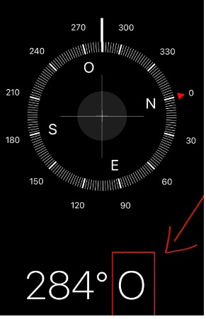

Enea è uscita con la regola che la detrazione è per ambienti esposti "da EST a OVEST passando per SUD e sono pertanto esclusi NORD, NORD-EST e NORD-OVEST."
Ma come al solito non ci sono regole di gradazioni precise.
Se io apro la bussola del mio iphone 14 rilevo che sono oltre l'ovest (verso nord) ma viene segnato ancora OVEST. Il Nord Ovest (quindi non detraibile) è ancora qualche grado in più verso Nord.
Come faccio a sapere se posso usufruire di detrazione o passibile di multa?

I punti cardinali hanno dei quadranti definiti da specifici angoli: se si supera il campo azimuth <45°(Nord-est) o >315°(nord-ovest) si è fuori dall'agevolazione.
Leggendo in maniera più restrittiva e cautelativa il campo si restringe a 90°- 270°.
Io sono a 284gradi...posso usufruirne o no?

Per me no: da EST a OVEST passando per SUD a mio avviso è da intendersi come da +90 a -90, dove lo 0 è il Sud

esatto...cioe ci sono due teorie...quella della semisfera esatta quindi dei 180 gradi esatti e quella che il nord ovest comincia da 315 gradi in poi (quindi dai 270 ai 315 è ancora ovest)
vai te a capire dov'è la regola...
