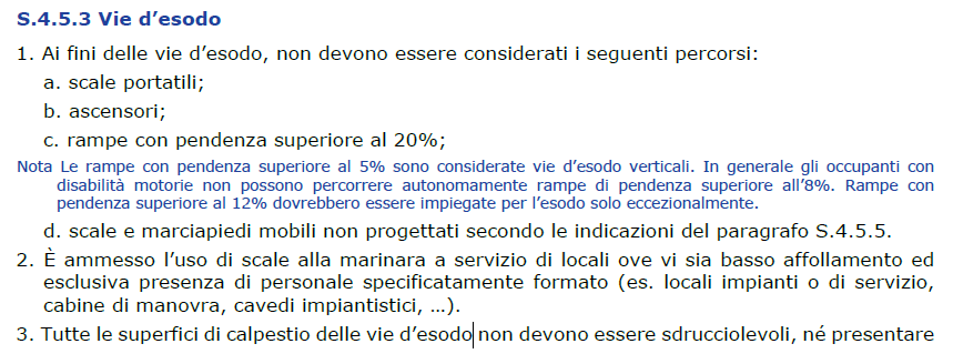

Buongiorno, devo realizzare due soppalchi ad uso deposito, di circa 40mq, all' interno di una sala privata adibita a teatri di posa/riprese cinematografiche, a cui accede solo personale dipendente della società per prendere il materiale (cavalletti acciaio, accessori per le camere di ripresa, poche prolunghe elettriche ecc ecc).
Secondo voi rientro nella casistica prevista dal punto S 4.5.3 punto 2 del codice (vedi allegato), con possibilità quindi di prevedere scale alla marinara?

io nel tuo caso avendo superfici ridotte proverei con la scala alla marinaraEdoardo74 ha scritto: mer mar 01, 2023 08:49 Secondo voi rientro nella casistica prevista dal punto S 4.5.3 punto 2 del codice (vedi allegato), con possibilità quindi di prevedere scale alla marinara?
anche se conosco qualche funzionario che ti chiederebbe comunque una scala a gradini

Ti ringrazio stfire. Sono giunto alla concli0sione, cordata anche con l' architetto che segua la pratica edile e con la committrenza, che i depositi saranno esclusivi cavedi impiantistici. In questo caso secondo te le scale di accesso/ via d' esodo dai depositi possono essere scale retrattili.

Direi che è una valutazione a tua cura. Se ritieni che l'accesso sia saltuario e di poche persone puoi prendere quella strada. Ma se devono prendere cavalletti, ecc. attenzione a non mettere scale pericolose o poco pratiche.

Concordo pienamente, ma quella è una responsabilità del titolare attività.
Io e l' architetto lo abbiamo informato che sia per motivi urbanistici, sia per motivi di prevenzione incendi, quella superficie può essere adibita solo a cavedio impiantistico, quindi saranno presenti pompe di calore, uta, canalizzazioni, impianti vari, ma non può essere utilizzato come deposito. Il tutto sarà indicato negli elaborati grafici ed in relazione che verrà da loro controfirmata.......a quel punto il reale utilizzo in caso di controllo è una loro esclusiva responsabilità di cui sono ben consci
