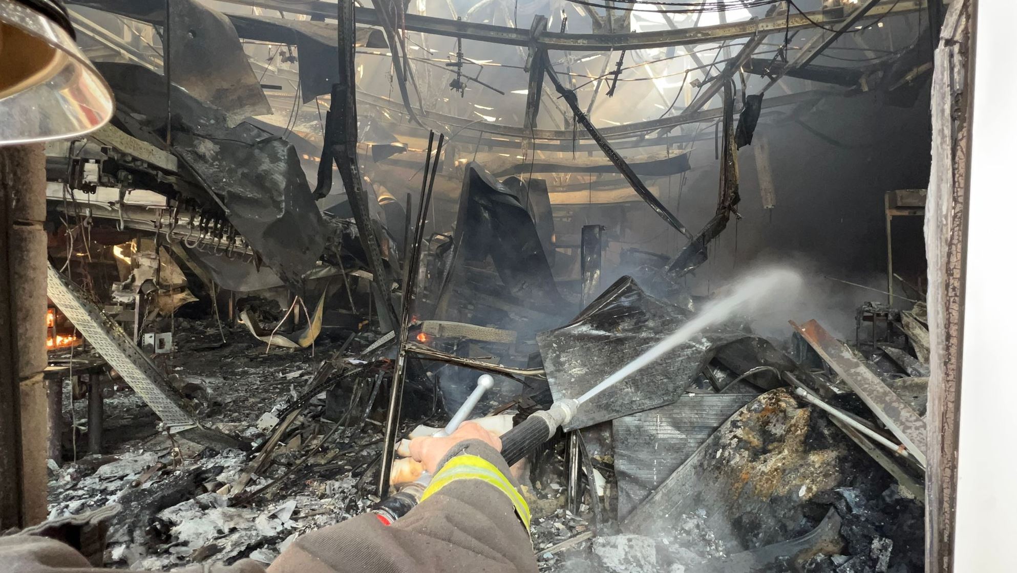

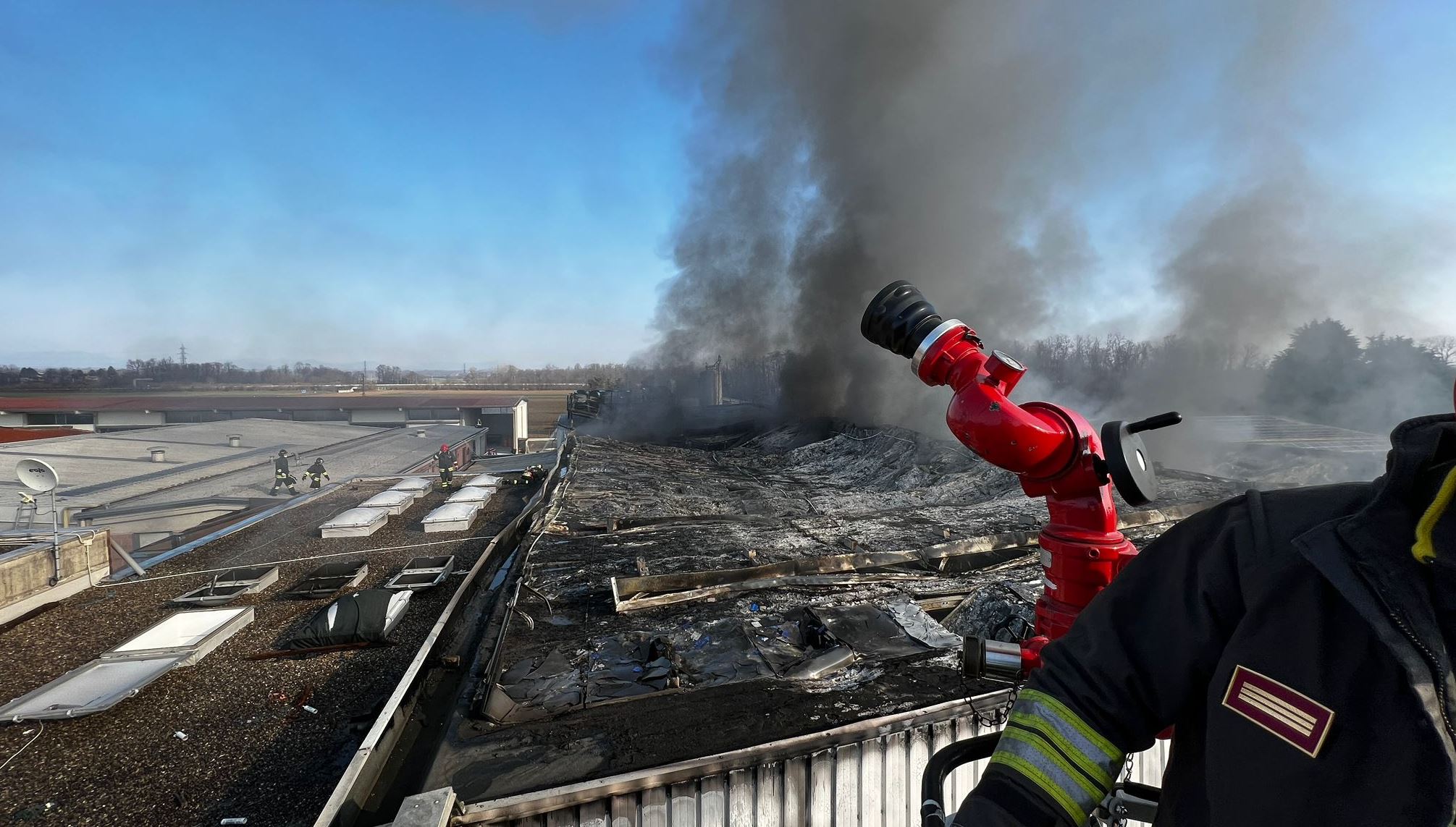

Incendio in corso dalle parti di Como di un impianto FV.

Si oggi
Messaggi: 6238
Re: Impianto FV Classe 1 pannelli e il resto?
Turate
