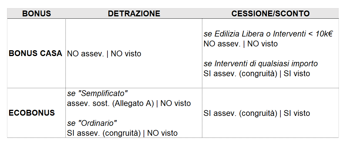

provando a ricapitolare, ho predisposto una tabella: a scanso di dimenticanze o incomprensioni, mi potete confermare che sia corretta?
- antifrodi.png (28.05 KiB) Visto 6766 volte
Re: Asseverazioni per Ecobonus in edilizia libera > 10'000 €
Secondo me non è corretta.
Anche per Ecobonus tradizionale 50% o 65% (con cessione credito o sconto in fattura), nel caso di lavori in edilizia libera o di importo < di 10mila € non è necessario produrre i due documenti del decreto antifrode ovvero Visto di Conformità e Asseverazione della congruità delle spese.
Anche in questo caso, per lavori "minori" (tipo sostituzione caldaia sotto i 100 kW) l'asseverazione del tecnico al rispetto dei requisiti può essere sostituita dalla dichiarazione del fornitore.

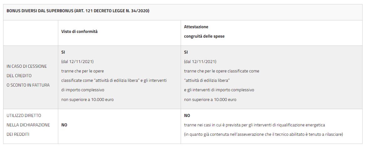

Questa è una tabella dal sito dell'Ade:
- Ade.JPG (61.51 KiB) Visto 6667 volte

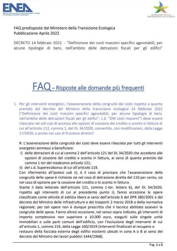

E questa è una precisazione del Ministero della Transizione Ecologica:
- FaqMinistro.JPG (127.21 KiB) Visto 6667 volte
