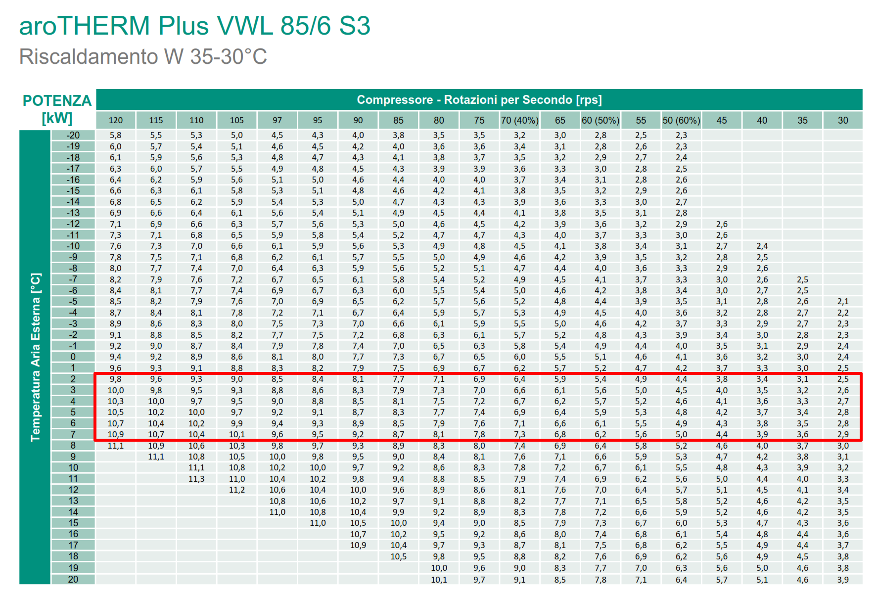

Anche Vaillant ha un approccio simile.
Le taglie 6 e 8 sono identiche, ma con regolazioni diverse.
Vaillant 1.png (452.58 KiB) Visto 32507 volte
Vaillant 2.png (484.47 KiB) Visto 32507 volte
La taglia maggiore, in questi casi conviene sempre.

(2) Attenzione però, anche la resa di Carnot cala perché avvicinandole diminuisce l'area sottesa dalle isoterme
Messaggi: 4836
Re: Il vostro approccio per il dimensionamento di PdC
Provo a riassumere in termini più sintetici:
a) determinazione della potenza con UNI EN 12831, considerando Tamb=19°C e fattore di carico in base all'uso
b) Potenza complessiva da fornire in base alla zona climatica. In generale per le zone E ed F (e in parte anche per Comuni situati nelle zone D), il dimensionamento dipende dal tipo di PdC:
- Se ON/OFF, la potenza va calcolata tra il 60% e l'80% delle dispersioni; la resa alla T esterna di progetto: questo per limitare gli ON/OFF.
- Se modulante (inverter), la potenza va calcolata tra l'80% e il 100% delle dispersioni; la resa alla T esterna di progetto.
E' sempre necessario un sistema di supporto, di solito elettrico, dimensionato considerando che la potenza totale tra PdC e riscaldamento integrativo, deve essere pari a 1,2 volte le dispersioni calcolate con la UNI 12831.
Salvo rari casi.
Considerazioni, ovviamente, valide per il settore "piccolo residenziale".
Messaggi: 6243
Ritengo che quanto proposto da Esa possa essere condivisibile, ma si possa fare di meglio quando si possono svolgere calcoli precisi e si ha sotto controllo la costruzione sia dell'involucro che dell'impianto. Oppure, in caso di edificio esistente sul quale non si interviene sull'involucro, quando si riesce, sulla scorta del consumo e sui dati storici climatici a ricostruire una firma energetica sufficientemente precisa e nel contempo si ha la voglia e i soldi per seguire l'impianto anche dopo la sua realizzazione.
Se voglio stare super tranquillo, magari quando non ho la direzione lavori e quando i consumi non sono una priorità e quando mi pagano tre soldi, vado di UNI EN 12831. In passato (una decina di anni fa) ho voluto fare il duro e puro adottando soluzioni di sottodimensionamento estreme legate a calcoli puramente energetici e, non avendo il controllo di tutte le fasi del cantiere, e non essendo correttamente retribuito per l'impegno che serve in tali casi, ci ho rimesso, tanto.
Quando si ha tutto sotto controllo e si riesce a partecipare a tutte le fasi del processo, compresa la programmazione nella messa in funzione e il monitoraggio continuo del funzionamento, si può andare oltre e valutare selezioni con sottodimensionamenti estremi rispetto alla UNI EN 12831, anche del 50%, quali quelli che propone SuperP. Ma solo, ripeto, se si ha tutto sotto controllo, altrimenti meglio lasciare perdere e andare di UNI EN 12831. Il cliente sarà più contento così.

Condivido l'esigenza di avere un approccio più "normativo", abbiamo centinaia di norme che normano tutto nel dettaglio mentre il dimensionamento della pdc (punto fondamentale) è lasciato alla sensibilità del progettista. Ho un po' la sensazione di star facendo da cavia, testando impianti e dimensionamenti senza riferimenti oggettivi.
Perchè da una parte mi sta bene che il progettista progetti e non proponga impianti copia/incolla, dall'altra temo che al primo imprevisto o al primo inverno con temperature rigide possano nascere contestazioni su consumi e temperature.
Aggiungo alcune considerazioni in ordine sparso:
se guardiamo i dati di resa della Vitocal postati da Tom vediamo che la taglie 6/8/10 kW rendono rispettivamente 3.80/4.50/5.30 kW a 2°C senza considerare acs e (immagino) sbrinamenti. Ma se le rese sono queste come si fa a non sovradimensionare? Se hai un fabbisogno di 6/7 kW teoricamente saresti già obbligato ad andare su una taglia superiore.
sull'utilizzo di resistenze elettriche siamo sicuri sia conveniente installare una resistenza extra da 3 kW piuttosto che scegliere la pdc di taglia superiore? considerando che resistenze di questo tipo spesso richiedono un contratto trifase e che se dovessero attivarsi farebbero impennare i consumi
siamo sicuri che ipotizzare un funzionamento della pdc H24 sia ancora corretto? visti i costi dell'energia elettrica e la diffusione del FV leggo che molti possessori di pdc stanno cercando di limitare il funzionamento ad alcune ore della giornata, spengendo l'impianto durante la notte.
aldilà del metodo di calcolo (12831 vs metodi dinamici) sarebbe forse utile considerare una temperatura di progetto meno rigida? dalle mie parti la temperatura di progetto ancora non si è vista. O eliminare alcuni fattori di cautela (es. fattore di ripresa), certo questo vorrei ce lo dicessero in modo da essere coperti normativamente.

però i numeri postati da Esa sono interessanti
penso concordiamo che con un fabbisogno così ridotto un ibrido non sia probabilmente necessario
l'impianto può funzionare anche con la sola pdc
tuttavia con questi numeri che pdc installiamo?
Vitocal 10 + resistenza elettrica da 1 kW?
Vitocal 6 + resistenza elettrica da 3 kW?
solo Vitocal 10 senza resistenza elettrica?
Messaggi: 4836
La soluzione più economica (investimento ed esercizio)?
Per me:
Vitocal 6 + resistenza elettrica MODULANTE da 3 kW. Meglio, 4 o 5 kW che collego al FV automaticamente.
