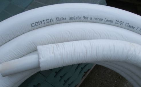

Io mi trovo tubazioni di gas refrigerante in esterno con classico tubo preisolato da 9-11mm, quando dovrebbe essere almeno il doppio. Distribuzioni in locale tecnico non climatizzato con guaine da 13mm quando servirebbe 50mm.
Per vezzo sono poi iscritto ad alcuni gruppi FB di installatori che pubblicano le loro installazioni. Mai una volta che vedo degli isolamenti rispettosi del DPR. Questo andazzo è probabilmente anche dovuto a chi deve controllare che semplicemente non controlla...
Quindi voglio dire a tutti i colleghi: fate isolare le tubazioni almeno nel rispetto del DPR412/93 e pure di più, grazie. Il mio fegato ringrazierà.

Do il mio punto di vista da piccolo installatore: piena ragione sulla necessità di isolare, però, almeno in ambito civile/domestico,
lasciando perdere chi se ne frega e pensa che il 6 mm sia "a norma perchè c'e' scritto L10" riscontro questi problemi che

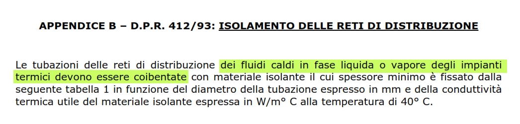

Non mi risulta che l'allegato B si applichi alle linee del refrigerante.
Per il resto, che-te-lo-dico-a-fare... siamo in Italia (considera che fino a non molto tempo vedevo tubi che facevano riferimento alla 373)
- Messaggi: 10621
Re: Allegato B DPR412/93 questo sconosciuto
Anch'io di primo acchito avrei scritto così, però per come è descritto il titolo dell'allegato B, un dubbio mi assale e mi sono fermato.Mimmo_510859D ha scritto: sab nov 05, 2022 17:56 Non mi risulta che l'allegato B si applichi alle linee del refrigerante.
L'analisi che farei è: per uno split per solo condizionamento non applico l'allegato B (che è applicabile solo per la distribuzione del calore).
Perché nel funzionamento in freddo, più calore dissipo, meglio è, mentre nel funzionamento in caldo, devo conservare il calore.
E quindi: in una pdc conservo il calore in l'inverno, ma le stesse linee di refrigerante non possono dissipare calore d'estate, peggiorandone il rendimento.

Fluidi caldi in fase liquida o vapore, quale è il dubbio?Mimmo_510859D ha scritto: sab nov 05, 2022 17:56 Non mi risulta che l'allegato B si applichi alle linee del refrigerante.

mmm. Non mi convince. Per me, l'allegato B fa riferimento al fluido termovettore. Quindi, per vapore si intende acqua allo stato di vapore in quei pochi impianti che ci sono in giro. Poi, in tutta onestà, non ho mai trovato un rotolo di tubo condizionamento che riporta il riferimento del rispetto della L10 ("installazione tipo C"), nemmeno in quelli della Tecnosystemi che hanno un coibente di spessore superiore alla mediaTom Bishop ha scritto: dom nov 06, 2022 07:38DPR41293.jpgMimmo_510859D ha scritto: sab nov 05, 2022 17:56 Non mi risulta che l'allegato B si applichi alle linee del refrigerante.
Il gas frigorigeno caldo non disperde?
- Messaggi: 10621
Anche a me non convince, ma a tutti gli effetti il refrigerante è un fluido termovettore.Mimmo_510859D ha scritto: dom nov 06, 2022 13:02 mmm. Non mi convince. Per me, l'allegato B fa riferimento al fluido termovettore.

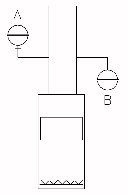

E i vasi di espansione li fate isolare? Sono elementi fortemente disperdenti e pochi li isolano.

Non c'è circolazione nei vasi di espansione.Tom Bishop ha scritto: mer gen 04, 2023 09:41 E i vasi di espansione li fate isolare? Sono elementi fortemente disperdenti e pochi li isolano.

Certo, ma dispersione c'è, eccome. Soprattutto negli impianti di piccole potenze hanno una discreta incidenza se in locale tecnico
Magari! Sapessi in quanti l'acqua circola, purtroppo.Non c'è circolazione nei vasi di espansione.
Dipende da come sono installati: spesso vi è circolazione naturale entro il tubo di collegamento.
Solo se il vaso è montato in maniera scorretta.... dispersione c'è, eccome.
- Messaggi: 6239
Perché dici questo? Il fluido per conduzione si riscalda.Esa ha scritto: mer gen 04, 2023 10:29Solo se il vaso è montato in maniera scorretta.... dispersione c'è, eccome.
Sì, ma non circola, se montato correttamente. Quindi, le dispersioni sono inferiori, nella configurazione B, rispetto alla A.
- Montaggio VE.jpg (16.59 KiB) Visto 10196 volte
- Messaggi: 6239
Sì, inferiori, ma non nulle.Esa ha scritto: mer gen 04, 2023 11:08 Sì, ma non circola, se montato correttamente. Quindi, le dispersioni sono inferiori, nella configurazione B, rispetto alla A.
D'accordo.Sì, inferiori, ma non nulle.
Se montano i VE come in A, oltre ad essere più alte le dispersioni, si danneggia anche la membrana.
- Messaggi: 10621
E vabbè, sta a guardare il capello.Tom Bishop ha scritto: mer gen 04, 2023 10:19 Certo, ma dispersione c'è, eccome. Soprattutto negli impianti di piccole potenze hanno una discreta incidenza se in locale tecnico
