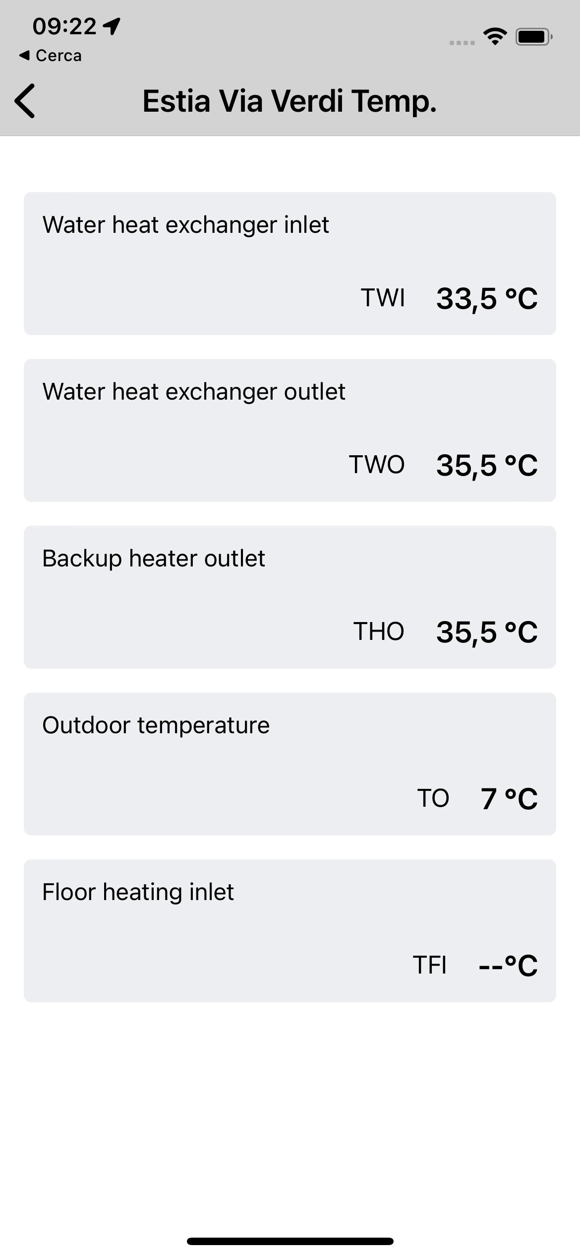

Buongiorno, ho una PDC Estia R32, dalla app, tramite la voce informazioni sensori, ho la possibilità di visualizzare la schermata allegata.
La voce temperatura esterna è ovviamente facilmente comprensibile, le altre tre voci meno.
Se non vado errato due si riferiscono alla temperatura di mandata e di ritorno, ma quella “backup heater outlet?

E' il riscaldatore in ausilio, sempre che ci sia. Le altre due sono l'ingresso e l'uscita dallo scambiatore.

Si l'unità interna della PDC ha una resistenza da 3 KW, se non ricordo male il CAT ha impostato a -6 gradi, il valore in cui dovrà entrare in funzione.
