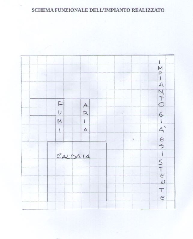

Intervento superbonus con sostituzione della caldaia con generatore ibrido caldaia + pompa di calore.
Questo è lo schema che l'idraulico ha allegato alla DiCo.
Schema impianto.JPG (49.96 KiB) Visto 3059 volte
Che faccio? 8)

Non vedo errori.

Manca la pompa di calore 8)

A parte gli scherzi, in effetti nel 100% delle DICO relative a sostituzioni caldaie in superbonus che vedo io non c'è schema allegato.
Per questo motivo io in L10 allego SEMPRE uno schema di impianto con collegamenti, dati tecnici e riferimenti normativi: a volte allegano quello (ma quasi mai)

boba74 ha scritto: gio dic 01, 2022 09:54 A parte gli scherzi, in effetti nel 100% delle DICO relative a sostituzioni caldaie in superbonus che vedo io non c'è schema allegato.
condivido
d'altra parte se la DICO ha il riferimento al progetto e l'installatore dichiara di averlo seguito mi sembra corretto
seppure forse uno schema il DM 37 lo richieda comunque

Ho quasi vergogna di far parte della categoria..... il "collega" dovrebbe capire che una di.co. corretta
gli serve anche per pararsi il ..... in caso di danni o modifiche.
Personalmente anche e soprattutto su esistente faccio sempre schema curando soprattutto la parte gas,
specificando cosa fatto da me e cosa esistente e come spesso accade se trovo di.co. come quella oggetto
del post si fa anche RTV, almeno sul gas provo a dormire sonni tranquilli.
Di ore se ne perdono tante e su una sostituzione caldaia incidono parecchio, vallo a spiegare al cliente.....

se guardassi le dicono non farei mai nessuna pratica di incentivo..... nel 90 % dei casi ad un ocntrollo salta tutto
se va bene un foglio con 7129 per tutto così da decenni

iltubo ha scritto: gio dic 01, 2022 13:49 Ho quasi vergogna di far parte della categoria..... il "collega" dovrebbe capire che una di.co. corretta
Concordo in pieno.
Settimana scorsa sono stati scritti fiumi di parole sulla necessità o meno di presentare la ex L10 insieme alla CILA-S.
Non mi pare che sia stato mai preso in considerazione il DM 37/08 che invece, obbligatoriamente deve essere presentato contestualmente (mi riferisco almeno ai casi con firma del tecnico abilitato). Altro che ex L10....
Per una sostituzione di caldaia condominiale ci è voluto il suo tempo... e vi assicuro che non è stato poco...
P.S. teoricamente, prima dell'inizio lavori dovrebbe essere presentata anche INAIL (quando dovuta); ormai per prassi la si fa sempre alla fine, ma se trovi qualcuno che ti vuol fare le pulci "burocratiche"...

lavoro dal 2005...
ho iniziato pensando che mi spiegassero cosa era il progetto cosa era la legge 10 ecc..siamo nel 2022 ed ancora si discute

si, il problema però è dovuto, oltre che al legislatore, anche ai tecnici "più anziani" che sapevano fin dall'inizio ma non si sono mai preoccupati di esprimersi con massima precisione ed hanno spesso immischiato in uno stesso discorso concetti che non c'entrano alcunchè l'uno con l'altro seppur assomigliandosi, contribuendo così alla grandissima confusione di tutto questo groviglio di norme, tramandandola alle future generazioni.
ci sarebbe da indagare, finanche nelle coscienze di molti soggetti, per capire le motivazioni di tutta questa sporcizia
Re: DiCo schema di impianto allegato obbligatorio
Io sono convinto che la causa di tutto ciò non è solo degli installatori indisciplinati, ma soprattutto di noi tecnici che dobbiamo vigilare. Io sono un rompi p***e e con dichiarazioni farlocche non firmo nessuna asseverazione, non me ne frega un caxxo. Quando ho i documenti a posto firmo, altrimenti andata da un altro. Come tempo fa ha giustamente segnalato NNN riguardo le DiCo «L'oggetto del contratto prevede ANCHE l'emissione della DICO, quindi di fatto senza la DICO la controprestazione del debitore è incompleta.»
