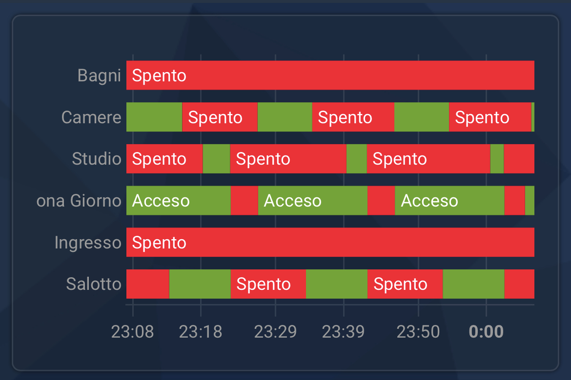

Ciao a tutti, sto impazzendo nel capire la logica di funzionamento di evohome. Parto dal presupposto che ho un sistema radiante con 6 zone di cui 5 gestite da termostati (round) e relè rf e una direttamente da evohome.
Quello che non riesco a capirè la
logica di accensione e spegnimento delle varie zone che sembra a intervalli regolari e non in base alla temperatura. Soprattutto quella gestita da evohome nonostante la temperatura nella zone rilevata sia 19 gradi e io abbia impostato 13 gradi (ovviamente per prova), evohome continua a tenere accesa la zona 15 minuti ogni 4 minuti.
vi allego anche una immagine in cui c’è l’andamento delle varie zone (quella incriminata è la Zona Giorno).
Anche perchè cosi facendo sicuramente sto consumando più gas per niente.
Se qualcuno ha qualche consiglio da dare è ben accetto

Re: Evohome fa come gli pare
L'unita centrale ha dei settaggi che servono a proteggere la caldaia
uno di questi controlla il nm di cicli per ora, l'altro il tempo minimo di accensione.
Li trovi tenendo premuto il tasto menu per qualche secondo, poi il flag verde di conferma.
Poi premi su parametri sistema
qui trovi "cicli sistema" con scelta fra 3/6/9/12
e "tempo di accensione minimo" con scelta fra 1/2/3/4/5/6 minuti.
Se non vuoi sentire i rumori di notte programma la zona letto su off o 5 gradi
Spero di esserti stato utile.
