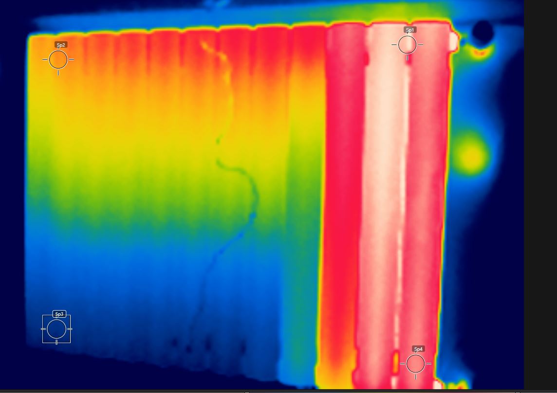

Si scaldano dall'alto verso il basso solo i primi 3/4 elementi di ogni radiatore...poi si raffreddano; provo a postare un termogramma
- FLIR0736.jpg (122.63 KiB) Visto 32409 volte

A me sembra un bypass sui primi elementi, in particolare sul secondo.
I caloriferi sono stati cambiati da quando sei entrato nell'appartamento? Sono stati cambiati beneficiando della ristrutturazione? Il precedente occupante ha manifestato qualche problema in merito?

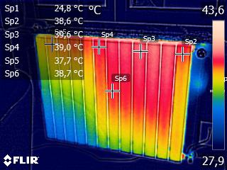

in questo termogramma il radiatore "pilota" se chiudo tutti gli altri, la situazione migliora ma comunque niente di chearkanoid ha scritto: lun dic 12, 2022 11:20 se chiudi tutti i radiatori tranne uno e ancora non hai circolazione....sono probabilmente i tubi.
- FLIR0735.jpg (141.96 KiB) Visto 32257 volte

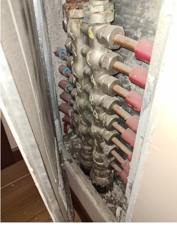

Allego anche la fotografia del collettore, tra l'altro le linee di mandata e di ritorno non sono tutte dallo stesso lato del collettore (purtroppo non conosco l'impianto sottotraccia perchè non ho demolito il pavimento)
- 20200909_161024.jpg (205.55 KiB) Visto 32185 volte

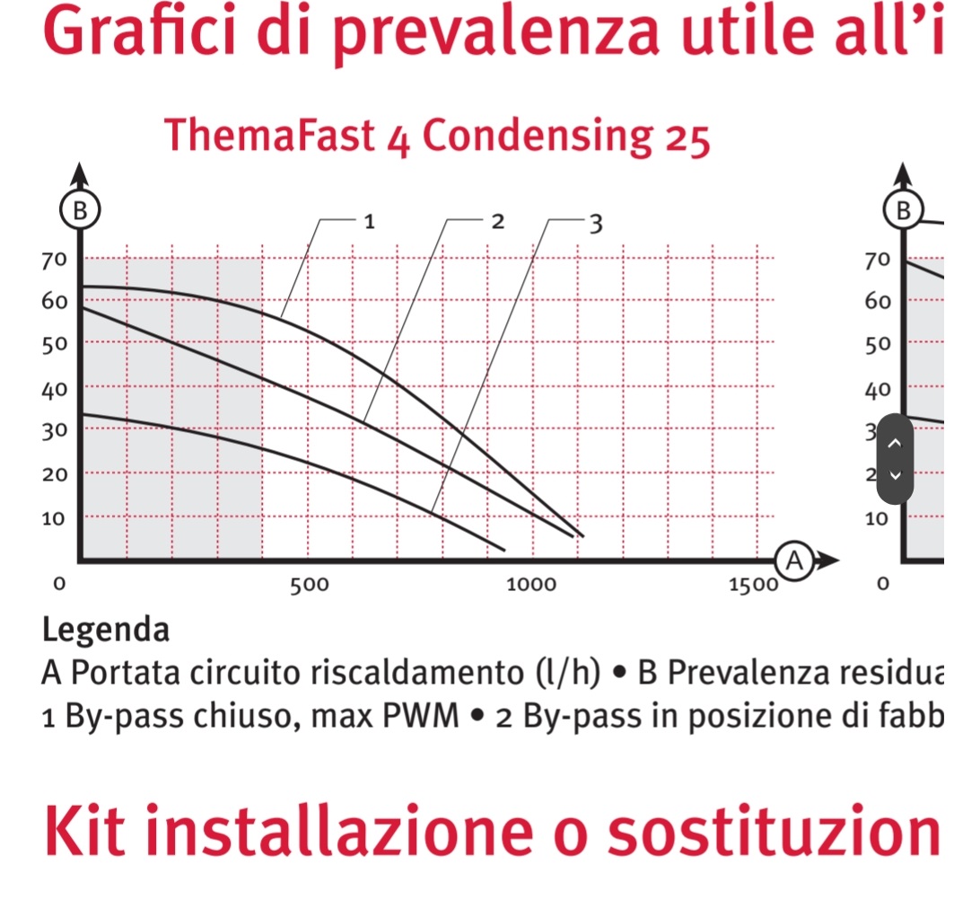

Comunque rivedendo i calcoli credo sia proprio un problema di prevalenza della pompa in quanto a deltaT5 dovrebbe farcela abbastanza agevolmente ma purtroppo leggo dal pannello di controllo deltaT più bassi (2...3 gradi al massimo). Rivedendo i conti delle perdite di carico, con questo deltaT di lavoro la pompa non é in grado di vincere le assai maggiori perdite di carico. Il flusso della pompa é 25/28 litri minuto

Grundfos 25-95
- Screenshot_20221224_132136_Chrome.jpg (461.75 KiB) Visto 31207 volte

Piccolo aggiornamento:
ieri sera ho provato ad indagare anche l'appartamento sottostante al mio ed ho appurato che, nonostante stesse lavorando anch'esso a temperature medio-basse (circa 47 gradi di mandata), i radiatori scaldavano uniformemente.
L'unità è esattamente identica alla mia, fatta eccezione per il generatore termico non in C.T. ma interno all'abitazione (classica caldaia murale a condensazione), con ancora i "vecchi" radiatori in alluminio privi di termostatiche; è un sistema chiuso per cui la quota geodetica non sarebbe comunque influente.
Secondo la vs esperienza è possibile che il tubo della dorsale o il collettore si siano ostruiti? non riesco più a spiegarmi questo fatto....oltretutto la pompa di circolazione del vicino è assai meno performante della mia.
- Screenshot_20230109_201217_Samsung Notes.jpg (225.73 KiB) Visto 30999 volte
- FLIR0758.jpg (74.79 KiB) Visto 30999 volte

secondo l'idraulico sono i tubi di rame "schiacciati" a valle del collettore; ha provato ad entrare in un paio di tubi con un sondino da elettricista e ha fatto parecchia fatica sia ad inserirlo sia, soprattutto, ad estrarlo.
Veramente sarebbe la prima volta che capita, anche se "c'è sempre una volta"....

Appunto: problema di prevalenza. Mi do una pacca sulla spalla.
