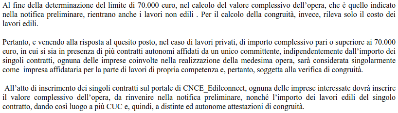

in proposito sulle FAQ CNCE leggo:
21. Quando si parla di importo complessivo dell'opera per i lavori privati (limite € 70.00,00) si
intende il valore complessivo dell'appalto compresi i lavori non edili? Al netto dell'IVA ?
Si, ma al netto dell’IVA.
Se il contratto di appalto con la ditta edile A include solo lavori edili per € 50.000,
e altri lavori non-edili sono affidati alle ditte B e C con appalti separati per
€ 10.000 e € 20.000, la ditta A è tenuta a produrre DURC di conformità?

alla luce di questa faq siΣίγμαΤαυ ha scritto: sab nov 26, 2022 18:02 in proposito sulle FAQ CNCE leggo:
Re: Durc di congruità
ma il termine "appalto" come usato nella FAQ, non indica
il contratto di appalto sottoscritto dalla ditta edile A?
Perché se così fosse... la risposta dovrebbe essere "no"
(e sarebbe "si" se tale contratto includesse anche 20K di lavori non edili)
Se invece col termine "appalto" si intende il cumulo dei tre
contratti di appalto A,B,C allora mi tornerebbe che la risposta sia "si".
ΣίγμαΤαυ ha scritto: sab nov 26, 2022 21:26 ma il termine "appalto" come usato nella FAQ, non indica
Confermo: non si dovrebbe confondere l'appalto (complessivo dei lavori realizzati sull'immobile/proprietà da tutti gli operatori) con i contratti. Pertanto: cumulo di tutti gli importi -> A+B+C
però l'impresa A conosce solo il suo contratto da 50.000 Euro... altri contratti
di appalto con l'elettricista B e l'idraulico C potrebbero essere sottoscritti più
avanti nel tempo, dopo che A ha concluso il suo lavoro, ma aveva giustamente
ritenuto che il cantiere non fosse tenuto alla verifica di congruità, e quindi non
aveva inviato notifica al sistema CNCE.
...che è poi il caso in cui mi trovo come committente in un cantiere CILAS in cui
a fine lavori mi si chiederà DURC di congruità, senza che sia stata effettuata nessuna
notifica preliminare. Come si risolve? L'impresa edile A è ancora in tempo per notificare?

stamani il CNCE ha rilasciato questo chiarimento...
- Screenshot from 2022-11-29 00-20-00.png (76.94 KiB) Visto 15701 volte
Il chiarimento del CNCE conferma quanto avevamo interpretato dalla lettura delle varie FAQ/linee guida: soglia dei 70k intesa come importo totale del cantiere, DURC da emettere solo sulle opere di natura edile.
In caso di più imprese affidatarie (caso molto frequente sulle unifamiliari) quindi, posto il superamento dei 70k totali, il DURC lo emetterà di certo l'impresa edile ed eventualmente le altre imprese qualora subappaltassero opere edili ad altre imprese o artigiani diversi dall'impresa edile principale. Ad esempio l'idraulico che preferisce subappaltare le assistenze murarie a un altro artigiano edile (condizione comunque rarissima) paradossalmente dovrebbe emettere il DURC di congruità riferito a tali opere.
Anche l'unica impresa edile "strutturata" con cui abbiamo lavorato per i Superbonus ci aveva dato questa interpretazione, infatti per i suoi cantieri ha fatto avere alla committenza il DURC di congruità. In un caso ha aperto la pratica su Edilconnect dopo qualche mese dalla chiusura dei lavori, è consentito farlo come confermatogli dalla Cassa Edile.
Diciamo in sintesi che è un documento che quasi sempre ricade solo sull'impresa edile, il problema sono le imprese che non sono aggiornate e credo che se parliamo di piccole realtà di provincia siamo a 9 su 10...
Questa FAQ chiude il cerchio delle perplessità e conferma le interpretazioni sino ad ora fornite, grazie della condivisione.Forty_M ha scritto: mar nov 29, 2022 11:55Il chiarimento del CNCE conferma quanto avevamo interpretato dalla lettura delle varie FAQ/linee guida: soglia dei 70k intesa come importo totale del cantiere, DURC da emettere solo sulle opere di natura edile.

Ciao ΣίγμαΤαυ, potresti mettere un link della FAQ della quale hai fatto lo screen shot?

il testo riportato nel post non era tratto da una FAQ pubblica, bensì da una mail dei servizi legali CNCE inoltratami in copia dal mio commercialista. Può darsi che ora sia stato recepito nelle FAQ CNCE, che escono in modalità incrementale... Una copia integrata che raccoglie tutte le uscite la trovi sul sito della Cassa Edile di Milano (-> Congruità -> FAQ)danilo2 ha scritto: mar dic 13, 2022 15:39 Ciao ΣίγμαΤαυ, potresti mettere un link della FAQ della quale hai fatto lo screen shot?
