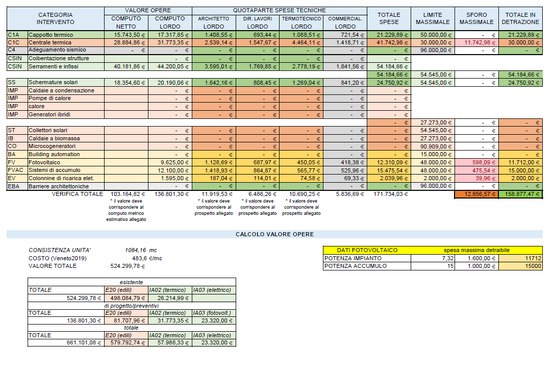

idem, piccolo prospetto finale riassuntivo (più per spiegare le ripartizioni delle ST) ed eventuali sfori.
Senza titolo-1.png (155.71 KiB) Visto 14169 volte
ù
a prova di statale..

Coin Mattia ha scritto: mar gen 04, 2022 20:49 idem, piccolo prospetto finale riassuntivo (più per spiegare le ripartizioni delle ST) ed eventuali sfori.
ù
Nel calcolo valore opere vedo nel tuo prospetto che indichi COSTO (Veneto 2019) 483,6 €/mq , da dove hai preso questo valore ?? Banche dati OMI ?

ST.SIM ha scritto: sab gen 08, 2022 17:58
Senza titolo-1.pngù
Lo scarichi con il prezzario del Veneto, ci sono i costi per tipologia di abitazione (appartamento, villetta, schiera, ecc ecc).
Però sul pdf scaricabile dal sito della Regione (almeno io non lo ritrovo poi nel file namreg di Namirial Regolo dove c'è solo il prezzario opere)
