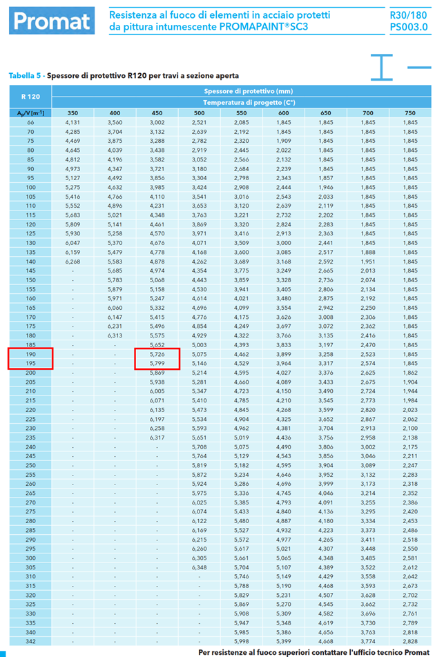

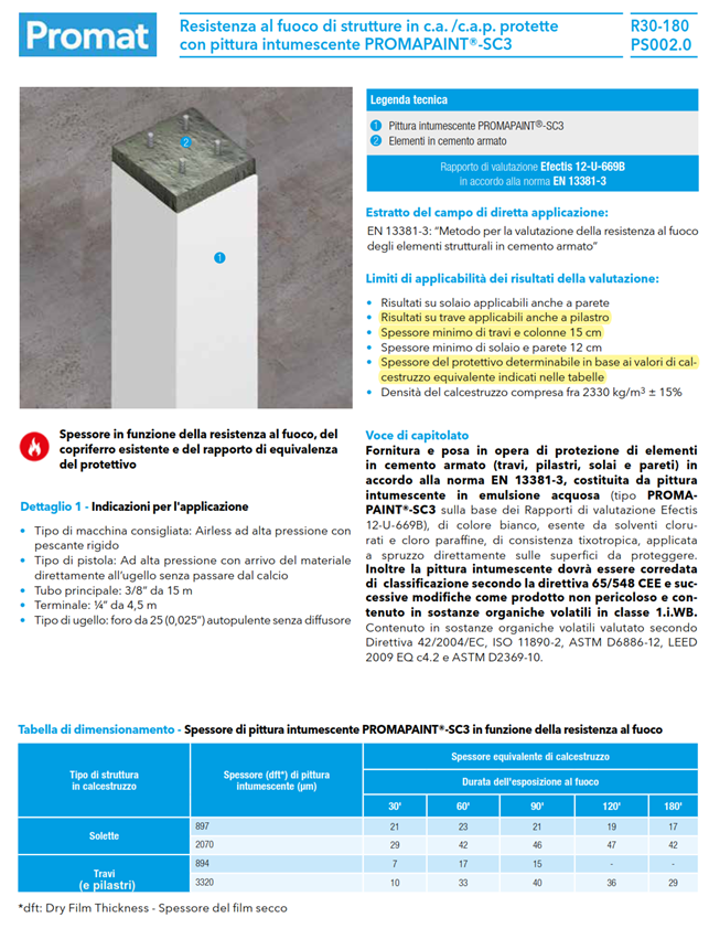

Allego un paio di documenti specifici relativi ai prodotti che devo utilizzare, uno per i pilastri in c.a. e l'altro per la trave in acciaio.
Per il pilastro in c.a. considero il calcestruzzo equivalente e vado ad applicare il metodo tabellare.
Per la trave in acciaio, io ho determinato il fattore di sezione e la temperatura critica, quindi ho preso la tabella che ho allegato e ho individuato lo spessore di vernice. Quindi analitico?

Dalla mia esperienza, analitico per entrambi. In quanto anche per il CA va comunque determinata la temperatura critica con calcolo.
