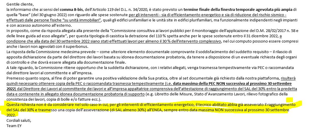

4) allego mail che la EY ha mandato a tutti i suoi clienti dove ribadisce che l'obbligo scatta solo nel caso in cui non si riesca a trasmettere il SAL all'ENEA
Poi stando nella Repubblica delle carte bollate se qualcuno , per maggiore prudenza, vuole fare le comunicazioni PEC anche in presenza di un SAL, non ci vedo nulla di male, ma resta il fatto che non è un obbligo.

lettere EY
lettere EY
