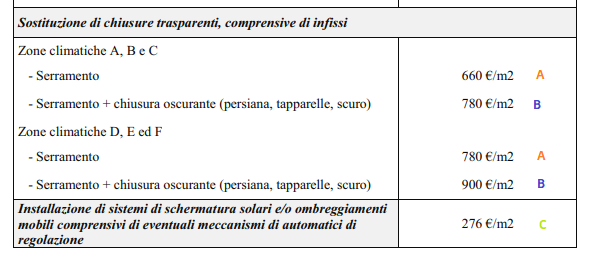

Frank2
Messaggi: 479
Re: Sostituzione di chiusure oscuranti, schermature solari
Messaggio da Frank2 »
Mia opinione personale:
c.e. ha scritto: ven ago 19, 2022 16:14 finestra esistente e persiana esistente --> AMMESSA SOSTITUZIONE con nuova finestra e nuova persiana (e sempre ammessa la sostituzione della sola finestra)
Sì - con massimale unico B
finestra esistente e persiana esistente --> AMMESSA SOSTITUZIONE della sola persiana (senza cambio di finestra)?
Sì, ma la persiana deve avere resistenza termica maggiore della precedente - con massimale C
finestra esistente e nessuna persiana --> AMMESSA SOSTITUZIONE della sola finestra
Sì - massimale A
finestra esistente e nessuna persiana --> NON AMMESSA INSTALLAZIONE della sola persiana
Non è escluso esplicitamente, quindi direi di sì - ovviamente massimale più basso C
finestra esistente e nessuna persiana --> AMMESSA INSTALLAZIONE della persiana con contestuale sostituzione della finestra?

Frank2 ha scritto: ven ago 19, 2022 18:00 Immagine
In realtà il gruppo "C" che contempla le "schermature solari" (es. frangisole) e gli "ombreggiamenti" (es. tendaggi), io sapevo non fossero la stessa cosa delle "chiusure oscuranti": queste ultime non debbono infatti possedere i requisiti previsti per i primi (come l'orientamento ad esempio). Il fatto che nella tabella dell'Allegato A non vengano menzionate esplicitamente mi fà venire il dubbio che il massimale sia dedicato solo alle schermature.
In ultimo l'ADE si è spesso coerentemente espressa negativamente sull'incentivare una nuova installazione (come ho già indicato nell'altro post, probabilmente la restrizione vige in caso di intervento disgiunto): di qui ancora una incertezza operativa.

Frank2 ha scritto: ven ago 19, 2022 18:00 Mia opinione personale:
Sì - massimale A
Secondo me è cosi, per prassi consolidata da quando fu introdotta l'incentivazione delle sole persiane e per unanime avviso di altri colleghi.
Poi, la malsana abitudine dei nostri legislatori di utilizzare il linguaggio corrente (impreciso e variabile da regione a regione), invece che citare esplicitamente le norme di nomenclatura e marcatura, lascia sempre spazio a interpretazioni.

Scusa giotisi, ho una situazione che ricade nel 2° caso.
Secondo te il massimale da Allegato è quello delle schermature solari e non degli infissi?
