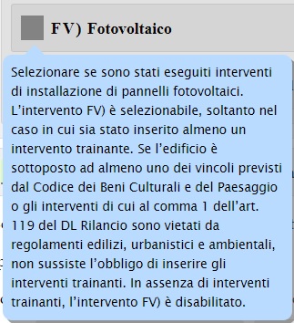

Ho un caso di un cliente con unità immobiliare in edificio vincolato in classe energetica A3 servita da pompa di calore, vorrebbe installare l'impianto solare fotovoltaico con il 110% passando quindi in classe energetica A4.
Sto provando a impostare la pratica sul portale ENEA ma pur cliccando che rientra nei casi di edifici vincolati non mi abilita il flag sull'intervento trainato FV se non c'è almeno un intervento trainante... qualcuno sa come risolvere?

Nei trainati dell'unità immobiliare rimane disabilitata solo la casella FV e CR.
L'unico escamotage che ho trovato per ora è cliccare che è presente un intervento trainante così mi abilita le caselle FV e CR dei trainati, salvare e poi eliminare il trainante
EDIT: purtroppo eliminando l'intervento trainante mi disabilita nuovamente la casella FV e CR.
Eppure è anche scritto nei suggerimenti

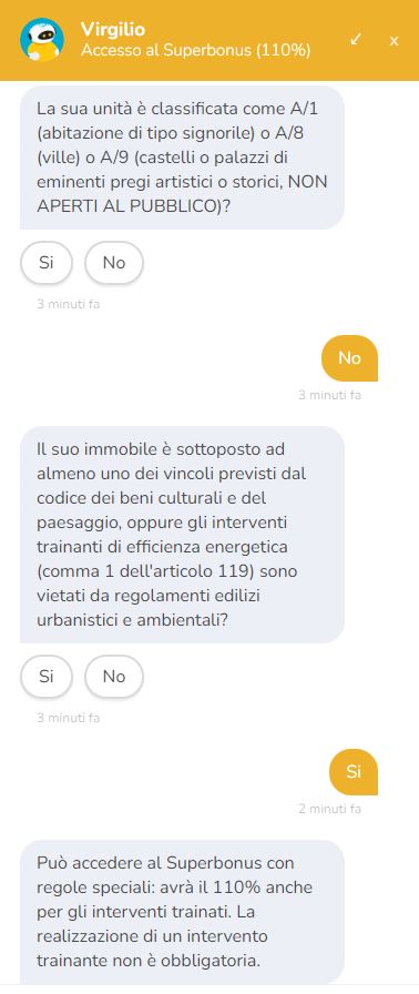

E' un sofismo, ma ormai in Italia viviamo di parole.
La "deroga" per gli edifici vincolati riguarda solo gli interventi di ecobonus (comma 2 art. 119) e non FTV (comma 5) che sono sempre legati all'esecuzione di interventi trainanti (comma 1) o sismabonus (comma 4)
Non avevo mai approfondito neanche io, ma (ri)leggendo la legge pare proprio così...
Re: Da A3 ad A4 con solo FV 110%
Effettivamente è un'assurdità ma pare proprio così..ho trovato anche una recentissima risposta ad un'istanza da parte dell'AdE che riporto:andrea.femia ha scritto: lun ago 22, 2022 15:53 E' un sofismo, ma ormai in Italia viviamo di parole.
https://www.agenziaentrate.gov.it/porta ... cbb91f75f2
Quindi ricapitolando in edifici vincolati sembra non essere possibile eseguire interventi quali fotovoltaico, accumulo e colonnina se non si esegue almeno un intervento trainante!!

Anche Virgilo andrebbe aggiornato......
