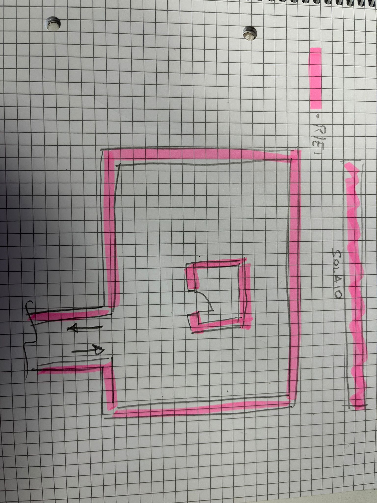

Grazie weareblind, il fatto è che non ho nessun pilastro.
Mi consigli quindi di limitare la valutazione solamente dal punto di vista Antincendio in effetti.
Quindi nel mio caso saranno valutate le 4 murature perimetrali e il solaio di primo impalco nonché le 4 murature di perimetro del vano scale.
Però ammettiamo che dal rilievo e confrontando le strutture rientro appieno nel metodo tabellare chi mi garantisce che il solaio non avendo dei pilastri a terra effettivamente mi garantisca la corretta resistenza. Cioè il solaio ho già appurato che ha una altezza di 29 cm (20+5+4) quindi abbondantemente R 60 ( che farò per gli sfoghi non lo so ) ma siamo sicuri che sollecitato termicamente in una situazione strana resista?

secondo me nella verifica della resistenza al fuoco ti è richiesta solo quella, ovvero, utilizzando uno dei tre metodi, tabellare analitico e sperimentale, produci la certificazione. L'analisi tabellare si disinteressa della verifica strutturale e di portanza, dando per scontato che sia ovviamente già verificata a firma di altro tecnico; è conservativa e parte dal presupposto di considerare le strutture con un fattore di utilizzo del 70% (se dico castronerie mi corregga qualche strutturista..).
se vai nel dettagli, come dice weare, allora potrebbe essere necessario definire i carichi per verificare il reale fattore di utilizzo e di conseguenza definire la resistenza a caldo.

Re: Progetto strutturale diverso dallo stato di fatto
Se non hai pilastri la muratura è portante, ma l'approccio è lo stesso.
