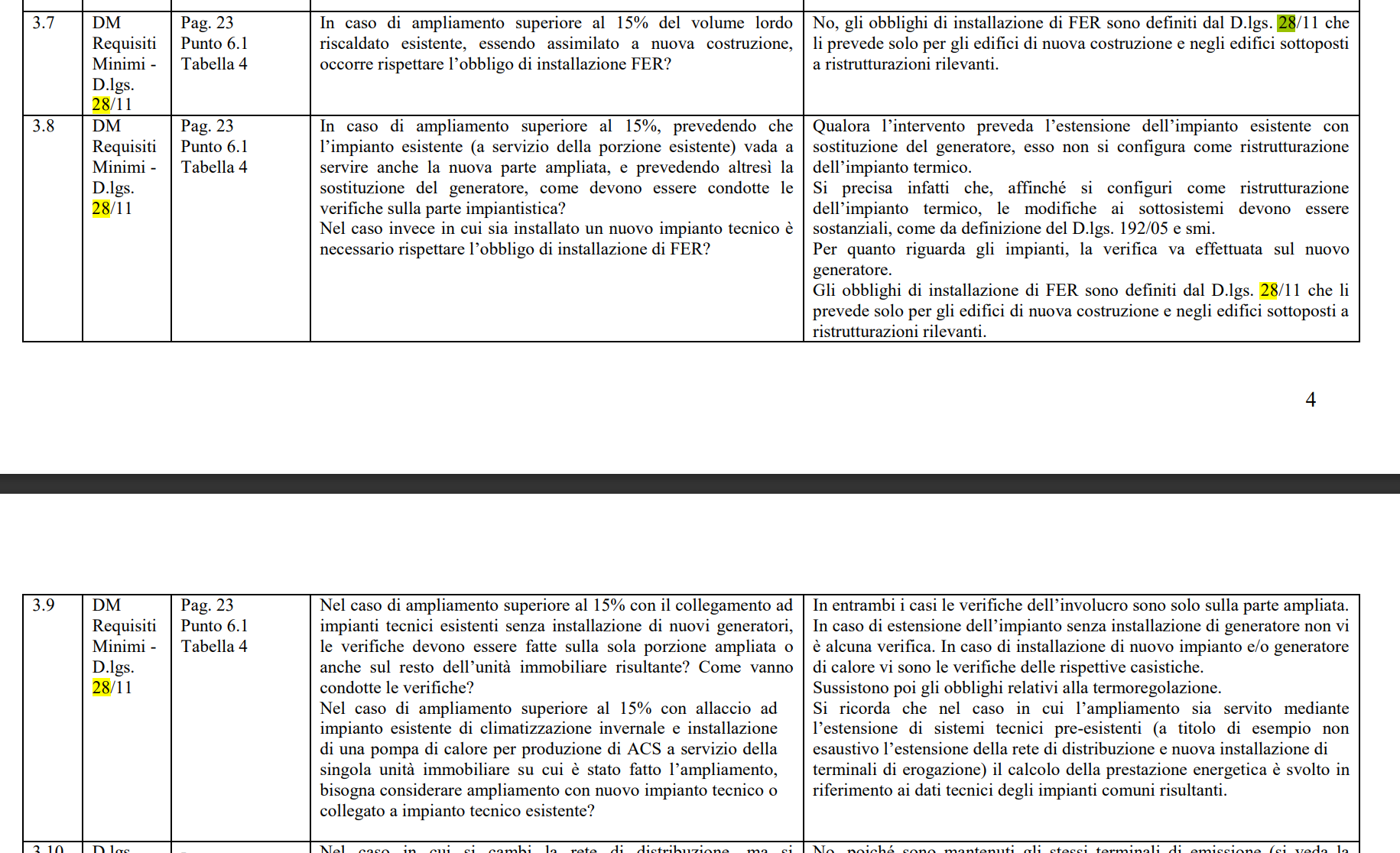

Re: RECUPERO DI VOLUMI ESISTENTI CON NUOVA UNITA' IMMOBILIARE E FONTI RINNOVABILI
novità
mi pare chhe invecesi sia virato sul si decreto 28 oggi 199
tutto sta ad inquadrare prima ai sensi del dm 26 giugno 2015 con il suo prospetto e vedere se
1-
Ampliamento collegato ad impianto esistente, relazione Legge 10
Si ricade all’interno di questa tipologia di intervento nei tre casi elencati qui di seguito:
la nuova porzione climatizzata ha un volume lordo superiore al 15% del volume esistente, oppure
il volume complessivo è superiore a 500 mc.
l’impianto si configura come estensione dell’impianto esistente.
Le verifiche relative al Decreto Rinnovabili sono anche previste in tutti i casi di Ristrutturazione Rilevante.
2-Ampliamento dotato di nuovo impianto termico, relazione legge 10
Vediamo ora quando si può parlare di ampliamento con nuovo impianto termico:
la nuova porzione è climatizzata con un impianto dedicato
Le verifiche relative al Decreto Rinnovabili sono sempre previste per edifici in Regione Lombardia. Per le altre regioni solo in caso di Ristrutturazione Rilevante.
1-

eppure
...sinceramente mi sono perso
- faq ampliam decreto 28.PNG (370.41 KiB) Visto 3999 volte
