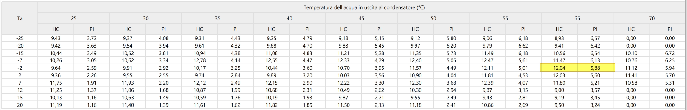

Ho voluto approfondire l'argomento con Daikin. Il prodotto Altherma HT (R410a) ce arrivava a 80°C è andato fuori produzione. A catalogo rimangono le Altherma 3 H HT R32 splittate che arrivano fino a 70°C.
Con temperatura esterna di -2°C e 65°C di mandata arrivano ad un COP di 2.05. Siamo davvero vicini ad una caldaia a condensazione. Però servono 6kW elettrici solo per la PDC.
PDC Daikin.jpg (423.54 KiB) Visto 3019 volte
Messaggi: 10621
Re: guerra, caldaie a gas e pdc
Tom Bishop ha scritto: sab lug 09, 2022 07:19 Siamo davvero vicini ad una caldaia a condensazione.
No, è peggio, perchè il COP non tiene conto degli sbrinamenti.
NoNickName ha scritto: sab lug 09, 2022 13:38 No, è peggio, perchè il COP non tiene conto degli sbrinamenti.
Ti sbagli, la tabella che ho postato è con valori integrati compresi gli sbrinamenti.
Messaggi: 10621
Tom Bishop ha scritto: sab lug 09, 2022 13:39
Impossibile. Gli sbrinamenti non sono prevedibili sistematicamente, ma al più statisticamente, e in ogni caso non possono tenere conto delle condizioni meteorologiche.
NoNickName ha scritto: sab lug 09, 2022 13:59 Impossibile. Gli sbrinamenti non sono prevedibili sistematicamente, ma al più statisticamente, e in ogni caso non possono tenere conto delle condizioni meteorologiche.
Beh, direi, ovvio...
