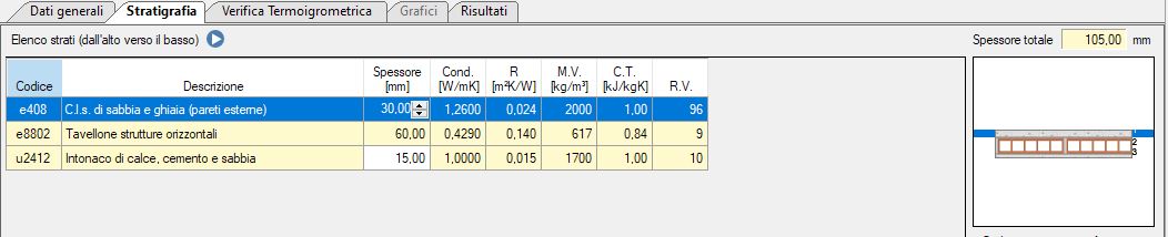

Buonasera, potete aiutarmi a definire con EC700 la trasmittanza di un tetto in travetti tipo varese con sovrastanti tavelloni e massetto cls? Grazie.

Io pensavo di modellare separatamente in EC700 la parte di travetti e la parte di tavelloni, in modo che il software ne calcoli la trasmittanza, successivamente creare una struttura con dati noti che avrà come trasmittanza la media pesata delle due precedentemente calcolate dal software.
Mi sembra una soluzione più realistica, anche se credo che alla fine il valore della trasmittanza non si sposterà di tanto dalla tua soluzione

raga ha scritto: mer mar 16, 2022 07:48 Io pensavo di modellare separatamente in EC700 la parte di travetti e la parte di tavelloni, in modo che il software ne calcoli la trasmittanza, successivamente creare una struttura con dati noti che avrà come trasmittanza la media pesata delle due precedentemente calcolate dal software.
Sì certo la tua è più realistica, penso che poco cambi comunque.

scusate ma in genere il classico solaio varese non ha anche i tavelloni all'intradosso che poggiano sulla base della trave varese? In tal caso ci sarebbe da considerare anche l'intercapedine d'aria tra i tavelloni superiori e quelli inferiori, per un'altezza pari a quella della trave. :roll:
In ogni caso, per tornare alla domanda, non so quanto senso abbia fare una media pesata tra la trave e il tavellone, dato che in realtà la zona dove manca il tavellone è una fascia larga al massimo poco più dell'anima del travetto, visto che il tavellone poggia sul dente del travetto. Io in genere considero unicamente il tavellone e la soletta come se fossero una struttura continua.
Lo stesso discorso vale con i solai in legno: anche se hanno l'orditura principale e secondaria io considero unicamente la presenza del tavolato continuo che sta sopra (o della tavella, nel caso di solai in legno con tavelle). Andare a simulare anche la presenza delle travi non sarebbe cautelativo (anzi, sarebbe addirittura migliorativo, non ne vedo l'utilità)

concordo. faccio così anche io.

per il calcolo della trasmittanza di strutture eterogenee c'è la UNI EN ISO 6946:2018
