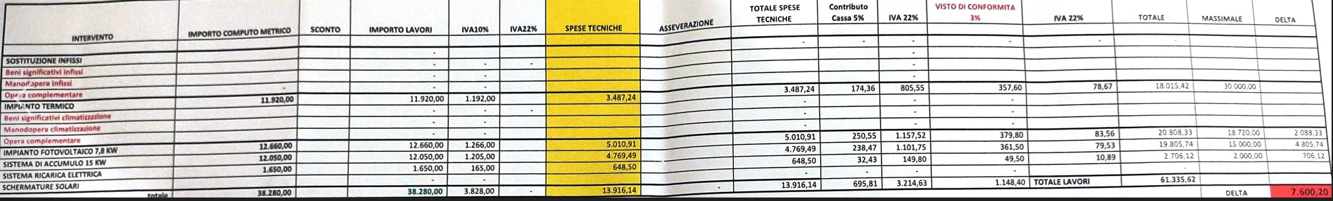

io sono un committente
che ne pensate di questa ripartizione spese ? non mi sembra conrgua a quanto leggo, specie su batterie e colonna ricarica
- befe110 spese jpeg.jpg (235.55 KiB) Visto 2076 volte
