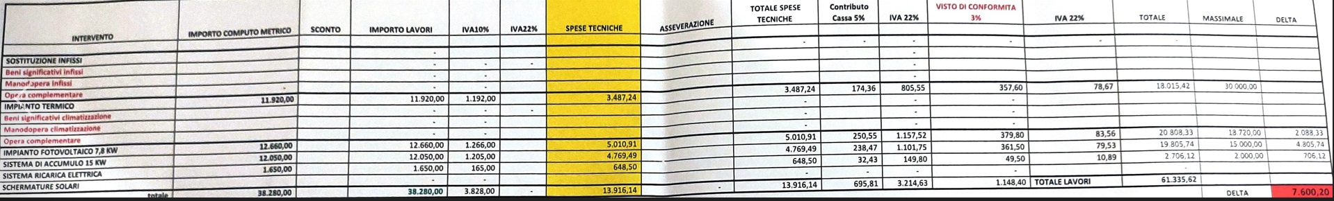

salve
sono un privato titolare di una unifamiliare (porzione di tri, indipendente su tutto)
in sostanza la casa ha già cappotto e con il 110 dobbiamo installare pompa di calore 7kw + ftv 7,8kw + storage 15kw e colonna ricarica.
l'azienda che esegue i lavori della zona funge da GC (ha la squadra di idraulci ed elettrici) e per i calcoli si affida ad un termotecnico+architetto esterno.
Purtroppo nel percorso ci sono stati vari equivoci e figure che si sono sostituite, poichè volevano marciarci sopra, e senza andar per le lunghe troppo (sono 13 mesi che siamo piantati in questa storia diventata incubo) siamo più o meno arrivati ad una quadra.
Sta di fatto che con massimali generosi, il termotecnico ha comunicato al GC che noi committenti dobbiamo sborsare di tasca 7600 euro , poichè
lui ha applicato in toto il Dl2016 sia su ttv, sia su batterie, che su colonna di ricarica, e di conseguenza sforiamo ogni voce voce di :
- fotovoltaico euro 2088 euro su 5010 di spese tecniche
- batterie euro 4805 su 4769 di spese teniche
- colonna ricarica euro 706 su 648 di spese tenciche
in tutto cio' non ho inserito il 5% di contributo cassa e visto conformità.
Detto ciò mi pare assurdo che possano essere conteggiate queste spese esose su batterie e colonna ricarica, in cui progettazione e altri oneri conteggiati so no pari a 0.
Capisco e tollero il ftv (anche se la progettazione è a cura della azienda installatrice) ma per tutto il resto mi pare veramente assurdo.
Su 38mila di lavori totali, ci troviamo 14 mila euro di spese tecniche di cui 9 mila circa solo di parte elettrica.
Tutto regolare o il termotencico sta facendo il furbo? Come posso tutelarmi o appellarmi?
befe110 spese jpeg.jpg (235.55 KiB) Visto 933 volte
