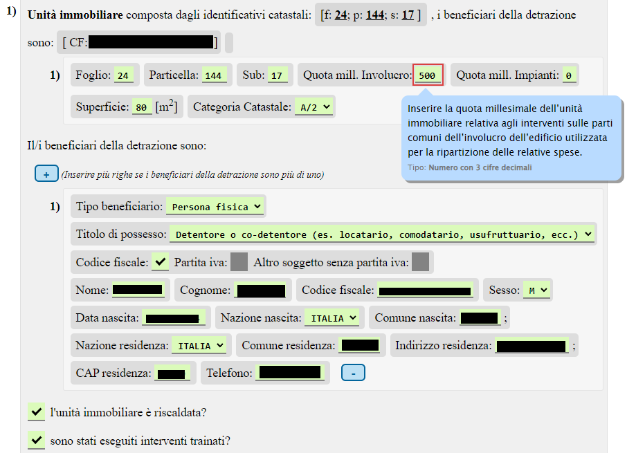

Bella domanda, mi sono posto lo stesso quesito.
Nel mio caso ho un condominio minimo con due appartamenti e due garage.
Come vedi nel campo ENEA chiedono i millesimi dell'unità che inserisci, mi chiedo se è corretto inserire zero nelle pertinenze.

chiede i millesimi involucro e i millesimi impianti: i garage non essendo riscaldati e non facendo parte della Superficie Lorda oggetto di intervento hanno entrambi i millesimi a 0.
Diverso se fossero pertinenze riscaldate...

Non mi risulta che le pertinenze non riscaldate abbiano millesimi "di involucro", caso mai avranno millesimi condominiali. In ogni caso se nella pratica ENEA si inseriscono i millesimi degli appartamenti riscaldati, quelli delle pertinenze saranno 0.
