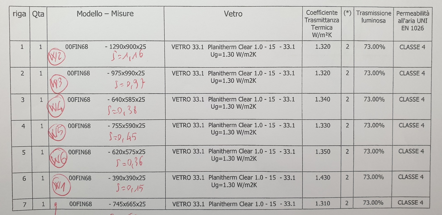

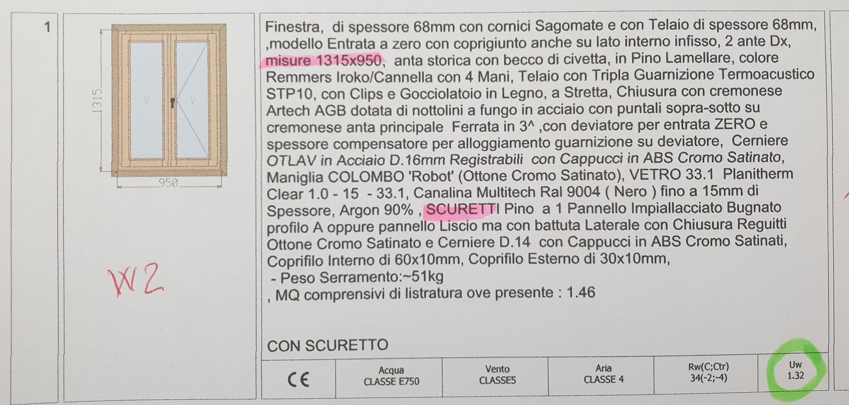

Messaggi: 3280
Re: Pratica Enea serramenti - quale superficie indicare
Riprendo questo argomento per chiedere il vostro parere.
Riporto le immagini estratte dai documenti forniti dal serramentista per un lavoro.
1) Preventivo iniziale in seguito a rilievo preciso sul posto
PREVENTIVO INIZIALE.jpg (435.54 KiB) Visto 13637 volte
2) Due immagini estratte dalle certificazioni fornite a conclusione dei lavori
CERTIFICAZIONE FINALE-1.jpg (335.73 KiB) Visto 13637 volte
CERTIFICAZIONE FINALE-2.jpg (429.96 KiB) Visto 13637 volte
Nel primo caso sono quotate e riportate anche in descrizione le dimensioni esterno telaio fisso.
Nelle certificazioni finali, mentre l'immagine continua a quotare esterno telaio fisso, sia in descrizione che soprattutto nella certificazione con dichiarazione di prestazione e calcolo trasmittanza secondo UNI EN ISO 10077/1 le dimensioni riportate sono minori, e probabilmente prese esterno telai mobili.
Più tardi chiamerò direttamente i fornitori, ma mi piacerebbe avere l'opinione di chi è più esperto in materia.

certo è che il telaio ha prestazioni incredibili, fin troppo......con Ug 1,3 la trasmittanza viene 1,32.... qualche "dubbio" me lo porrei e scusami se non ho risposto alla tua domanda ma non sono più esperto in materia di te...

simcat ha scritto: mar set 14, 2021 14:23 certo è che il telaio ha prestazioni incredibili, fin troppo......con Ug 1,3 la trasmittanza viene 1,32.... qualche "dubbio" me lo porrei e scusami se non ho risposto alla tua domanda ma non sono più esperto in materia di te...
..mi era sfuggito, ma spero che il programma di calcolo tenga correttamente conto delle misure indicate sul disegno e non di quelle indicate in descrizione dove L sta per Altezza e H per larghezza... :lol:

Riapro il 3d per sapere come vi state regolando.
1) Dimensioni da certificazione CE
2) Dimensioni da computo metrico
3) Dimensioni da progetto energetico
4) Dimensioni asseverate
L'ideale sarebbe che coincidessero tutte.
1 e 2 si allineano senza problemi, ma possono differire da 3 per vari motivi. A questo punto 4 come si mette ?
Personalmente in L.10 imposto il foro muro architettonico esterno e su questo vengono eseguiti i calcoli energetici.
Ora in una unifamiliare con finestre installate a toppa all'interno, le dimensioni certificate sono maggiori del foro muro esterno.
Inserendo le dimesioni tratte da sw nell'asseverazione ENEA, emerge un aumento delle dimensioni (che in realtà non c'è) con le conseguenze che conosciamo.
Allora che fare ? Allineare anche le dimensioni in L.10 .... ma non mi sembra corretto.

Se l'infisso è certificato esterno telaio, si potrebbe considerare anche il L10 tale dimensione, pur rimanendo il foro architettonico invariato (il telaio fisso è nella maggior parte dei casi incassato nella parete per 45/50 mm rispetto all'apertura architettonica esterna, sia nell'ante che nel post).
Inoltre, facendo girare l'isolante sulla mazzetta della finestra (con o senza riduzione del foro muro) e considerando le dimensioni dell'infisso all'esterno del telaio fisso dovrei riuscire a ridurre ulteriormenete l'entità numerica del ponte termico, perchè andrei a calcolare sicuramente un flusso termico senza ponte termico superiore a quello che otterrei considerando il ponte termico con le dimensioni dell'infisso riferite al foro muro. Una minor differenza di flusso termico tra il calcolo con ponte termico e il calcolo senza ponte termico darebbe una trasmittanza termica lineica inferiore, anche se di poco, ma inferiore.
ingtacconi1979
Messaggi: 29
Iscritto il: mer mar 24, 2021 18:48
Messaggio da ingtacconi1979 »
Il problema della questione è anche come modellare il ponte termico: se si considerano le dimensioni del foro architettonico in L10 non si possono poi usare materiali omogenei per vetrocamera e telaio, con conducibilità tali che si abbia la coincidenza con i valori di Ug ed Uf forniti dal serramentista, poichè considerando le dimensioni "esterne" andremmo a calcolare Uf su una superficie inferiore rispetto a quella considerata dalla 10077, con relativa incongruenza nella modellazione, visto che il telaio non è un materiale omogeneo.
Di conseguenza, inserendo le dimensioni architettoniche (senza dubbio meno problematiche per l'asseverazione) aumenterebbe notevolmente l'onere di calcolo, poichè bisognerebbe avere a disposizione i particolari degli infissi con tutti i valori di conducibilità dei vari materiali, in modo da poter fare un calcolo FEM, relativo alla sola porzione di telaio inserita in EC700, coerente con quello fatto dal serramentista.
