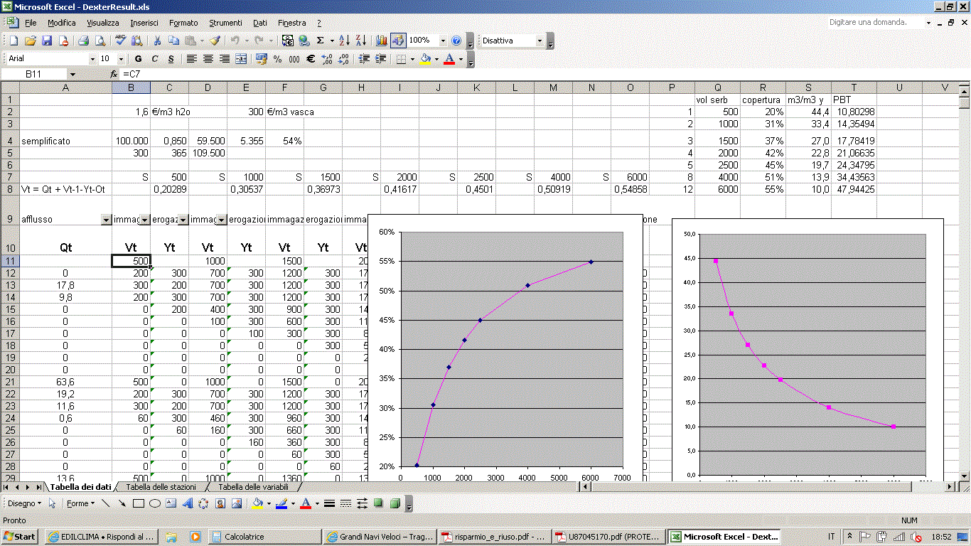

il metodo semplificato mi sembra adeguato per il caso residenziale: l'assunzione è di un serbatoio capace di garantire autonomia per un mese, che è un periodo limite adeguato per evitare che l'acqua sviluppi forme batteriche e garantisce una copertura ottimale del fabbisogno.
chiaramente per grandi utenze porta a valori enormi.
valori così raffinati come quelli richiesti dal metodo giornaliero che io sappia sono reperibili solo sul sistema dexter dell'arpa emilia romagna (dove si trovano i dati orari di precipitazione dal 2000 e quelli storici giornalieri).
non so dire se altre regioni dispongano di sistemi analoghi per i dati pluviometrici (per i dati climatici piemonte e lombardia ce li hanno).
non capisco perchè parli di metodo iterativo, non c'è nessuna iterazione, i pedici t sono riferiti ai giorni od ore, quindi c'è un unico passaggio, il foglio excel si può buttare giù in pochi minuti (supponendo il fabbisogno giornaliero costante, ovviamente, altrimenti le cose si complicano parecchio).
ad esempio per l'ospedale di rimini (100.000 m2 di area impermeabile, 300 m3/giorno di consumi non potabili) il metodo semplificato fornisce circa 5.400 m3 di vasca ottimale, che corrispondono alla copertura del 54%.
il metodo daybyday (dati trentennali presi da dexter) mostra che già con 2.000 m3 si ottiene una copertura del 42%, e con 2.500 del 45%. come si vede le percentuali calcolate col metodo semplificato sono in perfetto accordo con quelle del metodo analitico per il medesimo valore di volume della vasca.
in linea di massima si tratta comunque di un investimento fortemente antieconomico (soprattutto rispetto all'alternativa dell'acqua di pozzo)

l'acqua non rimane in vasca più a lungo, perchè la vasca è dimensionata (con il semplificato) per il minimo tra l'acqua recuperabile ed il consumo, quindi i casi sono due:
- il consumo è maggiore delle possibilità di recupero: il serbatoio si svuota spesso
- il recupero è maggiore della possibilità di consumo: in tal caso si costruisce un serbatoio più piccolo, che si rinnova comunque nel tempo previsto (perchè la sovrabbondanza se ne va come sfioro).
nel caso dell'ospedale con 300 m3/giorno e 5300 di vasca, si ha un ricambio completo comunque in 18 giorni (con 2500 m3 si scende a meno di 9 giorni).
quanto al foglio lunedì lo carico su box.net, non ho le password qui a casa ed è troppo pesante per il forum.
non c'è iteratività, semplicemente per tener conto di 30 anni viene un foglio con quasi 11000 righe: iniziare con vasca piena o vuota non sposta nulla, come dice il progetto di norma stesso, si muove il 4° decimale.
PS: l'acqua non è gratis affatto, nel caso concreto l'ospedale spende ogni anno circa 175.000 euro in acqua potabile per usi non potabili, che non è affatto una cifra trascurabile (se si accetta un PBT di 5 anni si ottiene un investimento da 850.000 euro...).
il fatto è che questi 850.000 euro vanno usati per realizzare la nuova rete idrica (con il 4° tubo per le cassette dei WC); costruire una vasca con costi sui 300 €/m3 e recuperare le piovane è antieconomico perchè la pioggia è troppo incostante: come si vede 1 m3 di volume di accumulo riesce ad intercettare dai 20 ai 50 m3/anno (mentre in un accumulo ben dimensionato a servizio di un pozzo ne eroga oltre 1.000): e mancano tutte le opere di captazione di superifici così grandi, e non abbiamo messo in conto lo scarto della prima pioggia.
nel caso sempre dell'ospedale con un pozzo da 20.000 euro e l'uso promiscuo di parte della cisterna antincendio si ottiene l'intero beneficio economico, ed un beneficio ambientale del tutto comparabile: la % di perdite idriche in acquedotto è per l'italia il 40% dell'immissione (in alcune regioni il valore delle perdite raggiunge il 70%), quindi ad 1 m3 non erogato dall'acquedotto corrispondono 1,6 m3 risparmiati: poichè la vasca per le piovane per grandi installazioni recupera fino al 50% del consumo non potabile (almeno nella mia esperienza si calcola un valore del genere, anche se poi la vasca non si realizza: perchè nel periodo estivo si raccoglie ben poco, es. l'uso irrigazione con le piovane è una bufala, quando servirebbe irrigare è perchè non piove da mo'), mentre il pozzo recupera il 100%, alla fine il risparmio idrico fatto con il pozzo non è dissimile da quello fatto con le piovane (40% per il 100% = 40% contro 100% per 50% = 50%).
con molti problemi igienici in meno, ovviamente.

il file (chiaramente grezzo assai, fatto molto rapidamente) si può scaricare da qui:
http://www.box.com/s/mocfltq226p8z6eci6tq

domandina: sulla prima colonna riporti già il QT, quindi hai fatto altrove la moltiplica precipitazione giornaliera X coefficiente X superf di captazione?
ARPAV (regione vento) pubblica i dati giornalieri dei singoli anni, complete con una tabella delle precipitazioni mensili dal 1921 al 2008
potrebbe assere accetabile come approssimanzione fare la media mensile dei valori degli 87 anni, e spalmarla uniformemente sui giorni del mese?
per quanto riguarda le considerazione econimiche: sarebbero probabilmente da mitigare le considerazioni negative di ronin se consideriamo che l'impinato duale, la vasca di raccolta e tutte le necessarie provvidenze vengano realizzate ASSIEME all'edificio e non dopo
Messaggi: 7246
Re: raccolta ed utilizzo acque meteoriche
grazie della sviolinata :mrgreen: (noi ingegneri comunque tra energia, manutenzione, apparecchi medicali, ristrutturazioni e nuove costruzioni contiamo indicativamente per il 5-6% del bilancio sanitario. la metà son stipendi, il 20% farmaci, il 10% protesi, il resto materiali di consumo).
per risanare i bilanci della sanità occorre per esempio una generazione di farmaciste giovani e discinte (scusate il sessismo, ma è vero: invogliando/costringendo gli anziani a ritirare i farmaci presso la farmacia ospedaliera si possono fare risparmi 10 volte maggiori che non sull'energia, e senza alcun investimento)
no, non ho usato alcun coefficiente, ho lasciato direttamente i valori della precipitazione, considerando un recupero integrale (in realtà bisognerebbe IMHO anche azzerare i valori sotto una certa soglia, ovvero togliere una quota fissa che è la prima pioggia).
i coefficienti ci vanno solo nel metodo semplificato, nel metodo day by day sai esattamente quanta vasca hai disponibile e quanta acqua ci puoi mettere dentro: nel mio ragionamento consideravo di recuperare solo superifici "buone" (tetti): è più comodo calcolare una superficie equivalente e lasciare i dati pluviometrici tali e quali.
i dati mensili non credo siano molto più utili di quelli annuali: qui a rimini ci sono 85 giorni di pioggia all'anno, quindi in un mese ci sono in media 7 giorni di pioggia: la precipitazione mensile andrebbe quindi divisa solo sui giorni in cui mediamente pioverà, altrimenti ti viene un serbatoio molto più piccolo del necessario.
