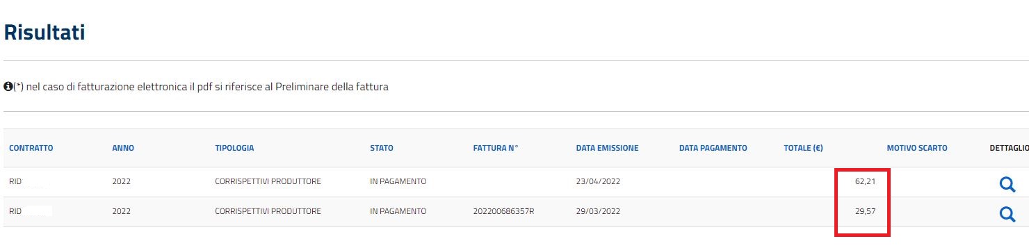

vorrei portare a conoscenza una situazione relativa agli allacci degli impianti FV in regime di RID avendo usufruito del SB.
Come saprete già, quanto si registra l'impianto sul portale GSE in regime di RID si dichiara che si sta sfruttando il SB e come mi aspettavo che l'energia non auto consumata e immessa in rete non venisse remunerata.
Invece, a praticamente tutti i miei clienti, per i quali io stesso ho seguito la pratica di connessione, periodicamente il GSE manda loro un messaggio che li avvisa di aggiornamenti sulla fatturazione ed entrando nelle loro pagine si visualizza una schermata come questa dove sono riportati importi a favore del produttore
scheda fatturazione
scheda fatturazione
Essendo una procedura automatica vorrei capire se anche a voi sta accadendo lo stesso e come vi state comportando.
Bisogna inviare una richiesta di rinuncia?
saluti

No.. È giusto così.. Il ritiro dedicato prevede un (minimo) rimborso dell' energia immessa in rete..

alebassa ha scritto: gio apr 28, 2022 16:38 No.. È giusto così.. Il ritiro dedicato prevede un (minimo) rimborso dell' energia immessa in rete..
A quanto ammonta?
Messaggi: 7265
Re: remunerazione energia con connessione RID
Tom Bishop ha scritto: ven apr 29, 2022 05:47
A quanto ammonta?
all'incirca vale il prezzo di borsa (PUN).
Messaggi: 6243
Ronin ha scritto: ven apr 29, 2022 10:00
A quanto ammonta?
Beh mica male. Pensavo peggio.
