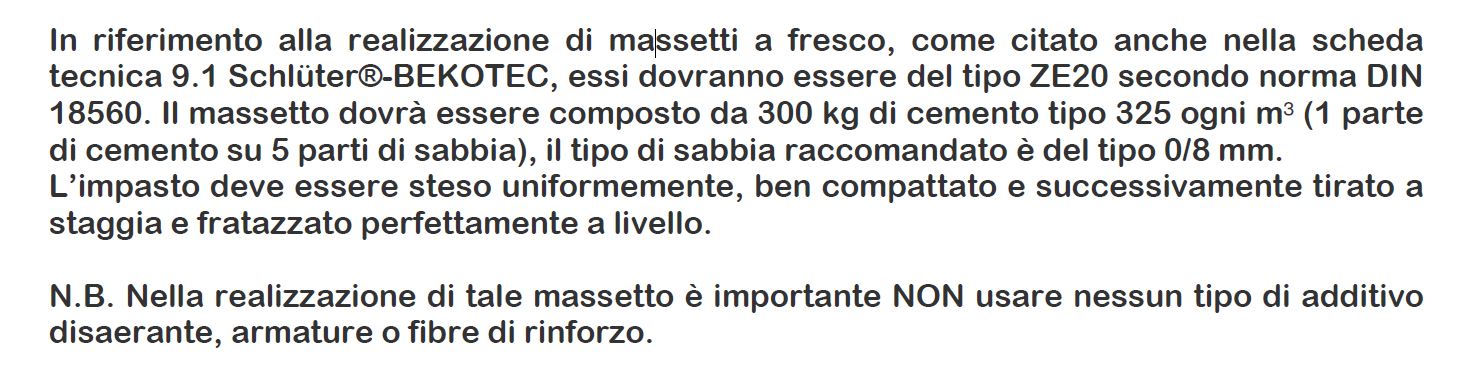

Un'altra domanda: visto che vorrei stilare un capitolato piuttosto dettagliato anche per quel che riguarda i materiali di posa, come marca/tipo di calcestruzzo per il massetto alleggerito ce n'è uno migliore? E per la colla ce n'è una ad alte prestazioni?
Grazie ancora!

Messaggio da luca70 »
tipologia massetto
tipologia massetto
Per la colla, non no nessun riferimento.
per il sottofondo alleggerito, i "soliti" noti credo abbiamo i migliori prodotti, con le dovute dichiarazioni sulle prestazioni.
Luca
