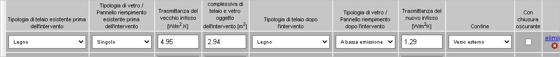

Ciao a tutti,
vi chiedo un consiglio,
sto redigendo pratica Enea per detrazione 50%,
ho un dubbio,
nel compilare la scheda infissi,
mi chiedevo se la casella "con chiusura oscurante" è da selezionare se:
- c'è la chiusura oscurante, anche se non è un intervento fatto ora con il cambio dei serramenti,
- insieme ai serramenti si è sostituita la chiusura oscurante, e quindi la U è comprensiva di chiusura oscurante.
Grazie a tutti

Stesso identico dubbio, un bel giorno è comparsa quella casellina ma non c'è uno straccio di manuale o guida sul portale che dica in quali casi vada barrata... Almeno io non l'ho trovata... Come al solito ognuno la interpreta come può... All'inizio pensavo al fatto che servisse per verificare i limiti dell'Allegato I sugli importi massimi unitari visto che c'è una differenziazione tra sostituzione di solo serramento o sostituzione di serramento + chiusura oscurante; ma in realtà nessuna verifica sul costo immesso viene fatto per cui credo che questo non c'entri... Alla fine per le poche pratiche che ho inserito da quando l'hanno messa, l'ho spuntata se era presente un chiusura oscurante indipendentemente dal fatto che sia stata cambiata e senza considerare la trasmittanza aggiuntiva...Pinci ha scritto: ven dic 04, 2020 17:44 Ciao a tutti,

Eh...infatti...idem!
Ho cercato istruzioni ma niente, boh...
anch'io farò come hai fatto tu.

Riprendo il thread visto che sono stati pubblicati i VEDEMECUM di Enea aggiornatI ed è stato svelato il mistero del flag chiusura oscurante:
"Se le chiusure oscuranti riguardano la stessa finestra sostituita (ovvero “sostituzione contestuale”), si può compilare una sola Scheda Descrittiva relativa agli "Infissi" con il comma 345. In tal caso, occorre inserire il flag alla voce “Con Chiusura Oscurante” nella sezione “IN. Infissi” e si indica l'importo totale (ovvero infissi e chiusura oscurante) nella sezione dedicata ai costi."
A questo punto mi ritrovo con un bel po' di pratiche del 2020 in cui ho flaggato "chiusura oscurante" solo perché era presente ma non sostituita: che fare ora? Riaprire la pratica , ristampare il tutto e richiamare il cliente sostituendogli la documentazione? Oppure far finta di niente?
Mi chiedo: ma come è possibile pubblicare una FAQ il 25/01/2021 quando la modifica l'hai fatta 3 mesi prima? E' assurdo lavorare in queste condizioni...
Altra questione: nella nuova versione del VADEMECUM si riporta:
"Indipendentemente dalla data di inizio dei lavori, limitatamente alla sola sostituzione di finestre comprensive di infissi in singole unità immobiliari, l’asseverazione può essere sostituita da una dichiarazione dei fornitori/assemblatori/installatori di detti elementi, che attesti il rispetto dei medesimi requisiti. In tali casi, per gli interventi con data di inizio dei lavori a partire dal 6 ottobre 2020, l’ammontare massimo delle detrazioni fiscali è calcolato sulla base dei massimali di costo specifici di cui all’Allegato I al decreto 6 agosto 2020 (cd. requisiti tecnici)."
Ora io ho sempre fatto le asseverazioni del rispetto delle trasmittanze (facendo il calcolo dei vecchi serramenti e avvalendomi dei certificati del produttore per quelli nuovi) e l'invio in Enea per conto del cliente; a questo punto c'è il rischio che nel caso che il cliente si avvalga del tecnico non si possa utilizzare l'Allegato I e vada fatto il computo metrico (con tutte le penalizzazioni del caso)?
Io sto pensando di non fare più asseverazioni ma di far firmare tutto al serramentista e limitarmi all'invio in Enea come un mero passacarte..
