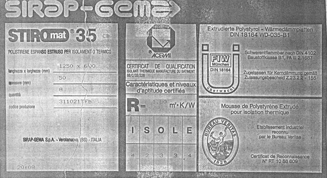

Un cliente molto preciso nell'ambito di una valutazione energetica che sto facendo per casa sua mi ha fornito la scheda tecnica e l'etichetta dell'isolante utilizzato all'inizio degli anni '90 per isolare le pareti esterne di casa sua.
Noto che la conducibilità è indicata con riferimento alla norma ASTM C518 e quotata 0.026W/mK. Trattandosi di un polistirene espanso estruso con densità di 35kg/m³ io lo considererei 0.035W/mK nel calcolo allineandomi ai valori dichiarati secondo la norma di oggi.
Voi che dite?

Chiedi in Sirap i dati... magari qualcosa hanno ancora
certo è che sbagliano i simboli delle unità di misura
PS: per i vecchi materiali, io non userei mai quei dati che non sono in linea con le attuali normative.
Vada per lo 0.035W/mK
