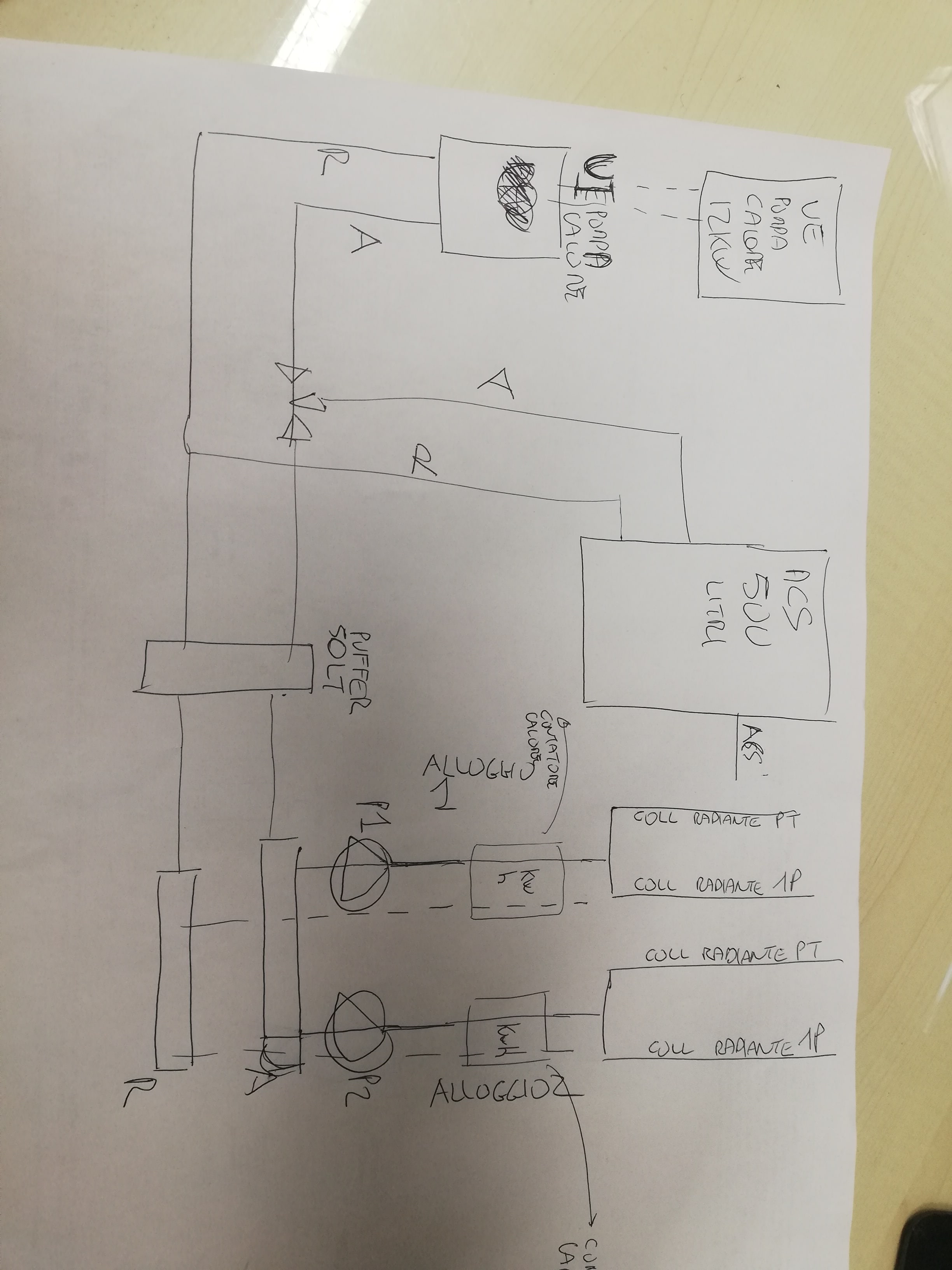

Buongiorno premetto che non sono un esperto di impianti e mi occupo per lo più di legge 10.
Vorrei un vostro consiglio, da chi è più esperto del sottoscritto in impianto. Devo realizzare un impianto in pompa di calore centralizzata per due alloggi. La potenza richiesta da legge 10, comprensiva di dispersioni, ventilazione, e potenza di ripresa, è di circa 12kw. Il cliente vuole installare una pompa di calore idronica mitsubischi sistema split ECODAN, con unità interna HYDROBOX, quindi senza serbatoio acs incorporato. La scelta di non utilizzare un serbatoio incorporato è che ritengo insufficiente i 300lt del serbatoio integrato per 2 alloggi.
La portata richiesta considerando delta t 5gradi è ovviamente pari a 12000*0,86/5= 2000lt/hcirca= 35lt/minuto circa. (La portata su primario e secondario dovrebbero essere molto simili avendo delta t molto simili ed essendo la pompa di calore modulante)
Stranamente il circolatore montato sul modulo stesso HYDROBOX non è dimensionato per questa portata, infatti la porta massima indicata sul grafico Q/H del generatore è di 30lt/min, quindi indipendendemente delle perdite di carico del circuito insufficiente. Per questo motivo inserirei due circolatori (1 per ogni alloggio sul secondario), interponendo tra primario e secondario un puffer di circa 50lt avente anche la funzione volano termico e di separatore idraulico.
La domanda è :
1) poichè il puffer/separatore non separa fisicamente i due circuiti, le pompe del secondario vanno dimensionate tendendo in considerazione anche le perdite del primario oppure ognuno dei due circolatori del secondario viene dimensionato in base alla relativa portata e perdita di carico del relativo circuito secondario; il dubbio mi sorge poichè quando il secondario è tutto aperto (ma in teoria anche solo parzialmente aperto poichè la pompa di calore è modulante) la portata del primario e del secondario coincidono quindi in questi casi il separatore
2) poichè il circolatore del primario non è sufficiente a garantire la portata richiesta sul primario, è necessario installare un altro circolatore sul primario in serie con quello dell' unità interna dell' HIDROBOX, oppure dimensionando i circolatori del secondario anche per le perdite del primario non è necessaria una pompa aggiuntiva sul primario.
3) nel caso non sia corretto inserire un circolatore in serie sul primario è necessario che il serbaoio di acs venga installato sul secondario con un suo circuito secondario e pompa secondaria dedicata?
La domanda è :

Solo secondarioEdoardo74 ha scritto: sab feb 19, 2022 10:54 La domanda è :
basta la pompa sull'Hidrobox, ma devi assicurare il contenuto minimo.Edoardo74 ha scritto: sab feb 19, 2022 10:54 2) poichè il circolatore del primario non è sufficiente a garantire la portata richiesta sul primario, è necessario installare un altro circolatore sul primario in serie con quello dell' unità interna dell' HIDROBOX, oppure dimensionando i circolatori del secondario anche per le perdite del primario non è necessaria una pompa aggiuntiva sul primario.
basta la pompa sull'Hidrobox, ma devi assicurare il contenuto minimo.Edoardo74 ha scritto: sab feb 19, 2022 10:54 3) nel caso non sia corretto inserire un circolatore in serie sul primario è necessario che il serbaoio di acs venga installato sul secondario con un suo circuito secondario e pompa secondaria dedicata?
Evita di usare l'accumulo come separatore.

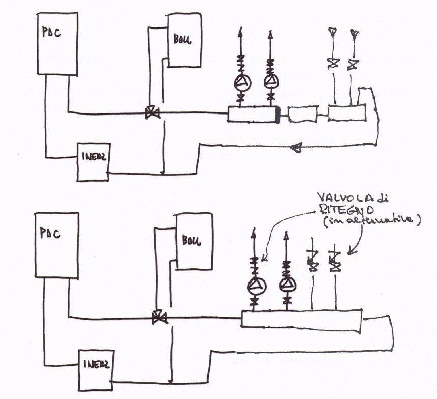

Sono d'accordo con Tom Bishop.
Puoi schematizzare anche così (è la stessa cosa):

Perfettamente d'accordo con chi mi ha preceduto.
Re: circolatori primario e secondario
Io inserirei l'inerziale per il solo circuito di riscaldamento mettendolo a valle dello stacco del bollitoreEsa ha scritto: sab feb 19, 2022 12:47 Sono d'accordo con Tom Bishop.

Se lo scambiatore del bollitore ha una superficie di scambio importante e sufficiente lo puoi fare.FRM ha scritto: sab feb 19, 2022 15:22

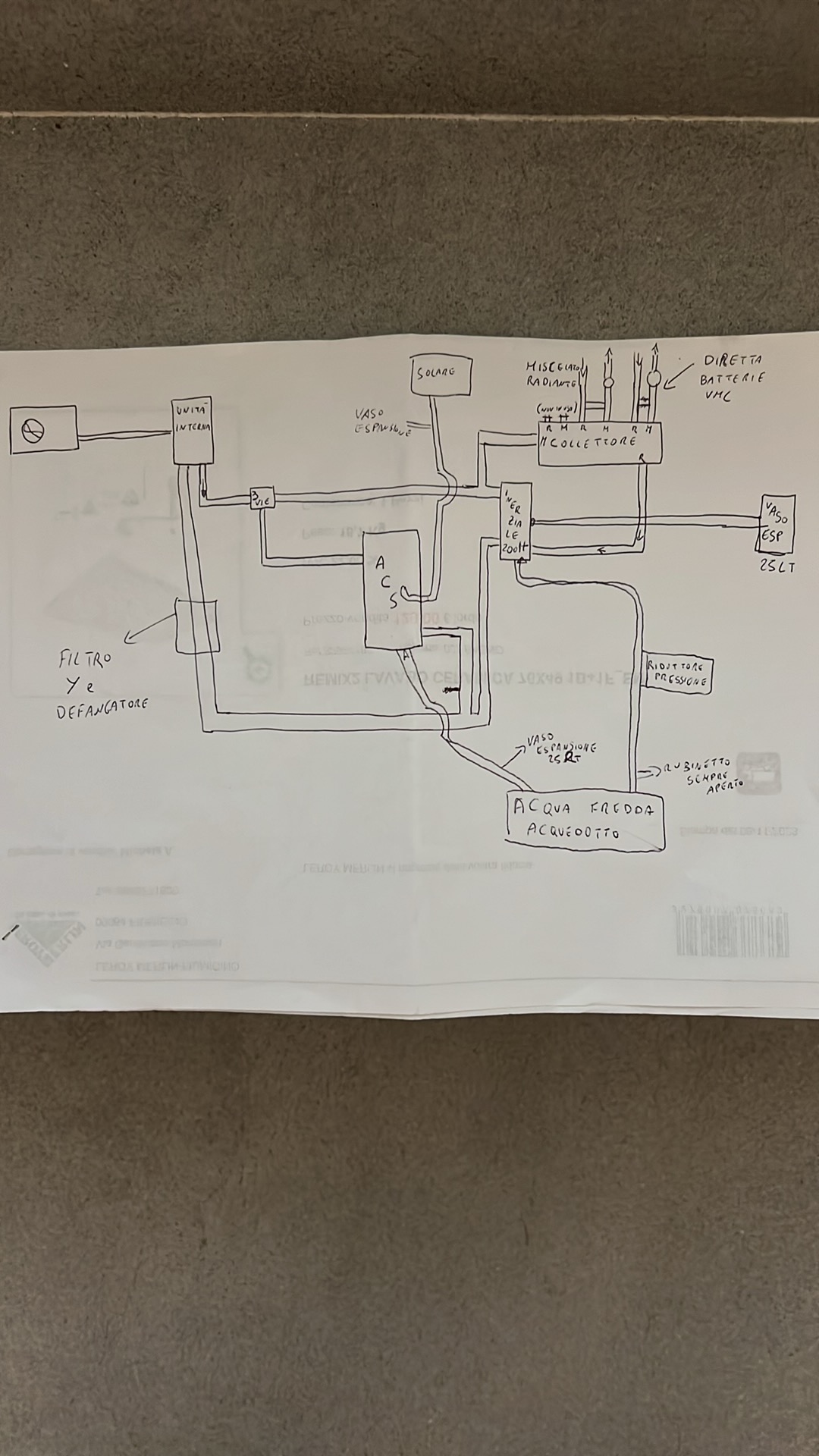

Buongiorno.
Sono nuovo e mi presento sono un appassionato di integrazione di sistemi e Domotica.
Ho un problema con il mio impianto e leggendo questo post ho visto che potrebbe aver senso porre qui alcune domande invece che aprire un nuovo argomento.
Se posso chiedere un consiglio :
In allegato schema impianto. Non vi sono valvole di bilanciamento e o valvole di non ritorno. La valvola deviatrice è 8.8kvs non è a passaggio completo. È una depala compact.
Problemi:
- Non riesco mai ad avere in mandata sul gruppo diretto non miscelato ( batterie vmc ) la temperatura del puffer (200lt). In inverno differenza minima 4/5 gradi in meno di mandata rispetto al puffer. Esempio puffer 35 mandata batterie 30. In estate il problema è amplificato mandata batterie 12 puffer a 6. Se alzo la temperatura del puffer 10 mandata batterie vmc 17/18.
- A pompa radiante spento comunque la pompa della PDC spinge al radiante . Stessa cosa nel caso per le batterie della vmc a pompe di rilancio spente comunque la PDC spinge.
Domande :
Ma quando produce ACS è in contemporanea ho pompa radiante accesa dovrebbe funzionare L impianto con l’acqua del puffer ma L acqua del ritorno non si mischia ? So che questa é una domanda scema.
Problemi:
Domande :
