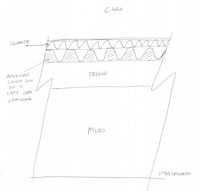

Re: PROTEZIONE REI 1 M OLTRE IL COMPARTIMENTO
Vi propongo la seguente situazione.
Riguardo quanto di cui all'oggetto del topic, abbiamo separato 2 compartimenti tramite murature tagliafuoco con in cima dei tegoli alari in cemento armato (h totale 12 m). In pratica se seziono il muro vedrei lo spessore dello stesso e, in sommità, un tegolo a 2 ali con 1 ala in un compartimento e 1 ala nell'altro compartimento. Il tegolo alare è in pratica a cavallo della muratura tagliafuoco. In questo modo le ali del tegolo concorrono a darmi quel metro per lato che mi aiuta ad evitare lo scavalco dell'incendio tra compartimenti.
Sopra il tegolo ci poggia, trasversalmente, la lamiera grecata di copertura e quindi mi trovo con le cavità create dai profili della lamiera che metterebbero in comunicazione i 2 compartimenti. Per risolvere, questi passaggi sono stati chiusi, solo da 1 lato, con della lamiera. Sotto uno sketch che rappresenta quello che si vede (prospetto) se mi metto in un compartimento e guardo la parete tagliafuoco.
Voi ritenete idoneo chiudere tutti quegli spazi (ovviamente lungo tutte le murature sono centinaia) con della lamiera? O invece bisognerebbe usare materiali certificati che mi diano ad esempio EI120 che ho per la parete?
- Annotazione 2022-02-23 174308.jpg (40.38 KiB) Visto 3961 volte
Ciao ragazzi,
cosa ne pensate della chiusura con semplice lamiera prospettata? Sicuramente non è un materiale certificato, tuttavia i fori sono piccoli (seppur tantissimi) e il tegolo (che si estende per circa 1 metro in pianta) aiuta ad evitare che fiamme e calore passino nell'altro compartimento. Rimarrebbe il fumo però, che potrebbe appunto infilarsi nelle cavità della lamiera grecata e incontrerebbe appunto la lamiera di chiusura.
Sinceramente è una situazione un po' ambigua...
- Messaggi: 6239
Secondo me la tenuta EI da un comparto all'altro non è garantita.
- Messaggi: 2246
Anche secondo me, mannaggia.Tom Bishop ha scritto: ven feb 25, 2022 05:52 Secondo me la tenuta EI da un comparto all'altro non è garantita.
