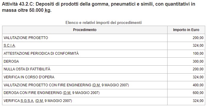

Ciao a tutti,
tempo fa è stato fatto con il codice un progetto di una nuova logistica con la sola 43.2.C. Solo per la misura S4 (esodo) si è andati in alternativa, quindi anzichè i normali € 200, si sono pagati € 400 di diritti tesoreria VV.F.. Ora si deve andare in SCIA e vi chiedo 2 cose nel caso vi fossero già capitate autorizzazioni di questo tipo:
1. visto che abbiamo almeno una soluzione alternativa, il manuale SGSA (con il rispetto dei presupposti per la FSE) va direttamente consegnato in SCIA (=inviato via PEC tra gli altri documenti della SCIA) oppure no e rimane come al solito a disposizione del funzionario durante il sopralluogo? Se va inviato via PEC cosa bisogna mandare? Tutto il mattone con gli allegati o solo il manuale?
2. per i diritti segreteria di SCIA cosa bisognerebbe pagare? Solo € 324 per la SCIA oppure 324 +324 = € 648 per la SCIA + la verifica SGSA?

Il costo della SCIA in FSE costa il doppio di quella ordinaria.
- Messaggi: 2246
Re: SCIA CON FSE: SGSA DA PRESENTARE? DIRITTI TESORERIA?
Grazie Terminus. Nella tabella che ho postato però non c'è questa indicazione anche se lo sospettavo, da dove lo desumi?Terminus ha scritto: mer feb 16, 2022 12:47 Il costo della SCIA in FSE costa il doppio di quella ordinaria.
Vai al calcolatore online sul sito VVF.
Deriva tutto dal DM 09/05/2007, concetto ripreso dal COPI art.5
- Messaggi: 2246
Hai ragione, non avevo pensato al calcolatore (di soluto uso la tabella e stop), grazie per la dritta. Noto però che il calcolatore specifica, effettivamente, SCIA + verifica SGSA (che quindi copierei paro paro nella causale del bonifico alla tesoreria). Da questo ne consegue che i VV.F. devono controllare il manuale SGSA. Che tu sappia tutto il malloppone del manuale SGSA va protocollato intasando la PEC dei VV.F. oppure no e rimane solo a disposizione durante il sopralluogo?Terminus ha scritto: mer feb 16, 2022 14:15 Vai al calcolatore online sul sito VVF.
