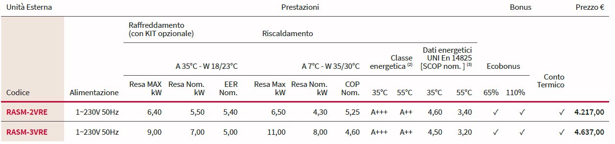

Scusate, parlo da utente finale,
ho capito che sottodimensionando rischia di più di rimanere al freddo,
ma se appunto ci sono delle norme di calcolo più aggiornate per far scegliere il dimensionamento più giusto della pompa di calore, perchè non deve essere applicato? Non credo che il calcolo di per se sia studiato per far rimanere al freddo le persone.
La pompa di calore è un generatore che da migliori prestazioni mantenendo la temperatura, invece dell'utilizzo a caldaia con gli orari e gli on-off.
Perchè quindi sovradimensionarlo e far consumare di più l'utente finale?
in alternativa perchè non chiedere al cliente finale come vorrà utilizzare la casa e quindi con lui scegliere il calcolo più adatto se ce ne sono 2?
A me hanno dimensionato con una T di progetto di 0 gradi, zona D con 1760 gradi/giorno con Eph,nd sui 45,62 e 135 mq di superficie una pompa di calore da 9KW.

e detto così significa il giusto: a che condizioni rende quei 9 kW? ai valori standard di catalogo? alla temperatura di progetto?
E te utente, dopo aver ragionato insieme dei pro e dei contro, me la firmeresti una liberatoria in modo che, ad esempio, quando ci saranno diversi giorni continuativi nella stagione più fredda, senza apporti solari, sempre vicini alla temperatura di progetto, non mi citi per danni perchè non raggiungi i 20°C interni?

La differenza di costo tra una PdC da 6 kW e una da 9 kW, pur con il 50% in più di potenza, è minima (quasi allo stesso prezzo).

una pdc da 6 costa come una da 9? Beato te che hai i listini diversi dai miei. Ma il problema è che la pdc da 9 ti farà consumare il 50% (per non dire 10 e per non dire 100) in più della 6, quello non ammetti!.

Listino Hitachi: allegato.6 costa come una da 9?

- Listino Hitachi 1.jpg (65.79 KiB) Visto 84343 volte
