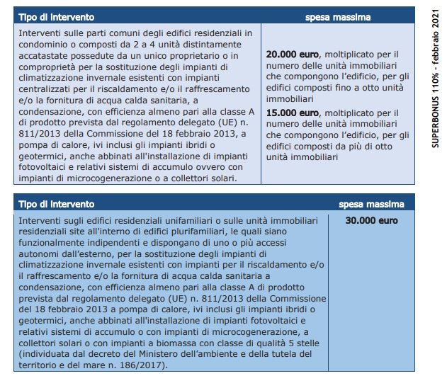

Il primo caso parla di parti comuni, il secondo di unifamiliari .
Il caso di impianto privato di una unità in condominio (trainato) che massimale ha?
Io direi la seconda, ovvero 30.000 ...
Esempio: condominio di due unità con entrambe una caldaia a condensazione privata. In uno dei due la caldaia a condensazione viene sostituita con pompa di calore + fancoil + impianto

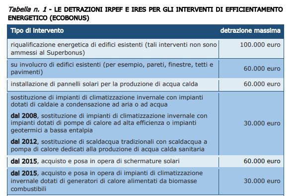

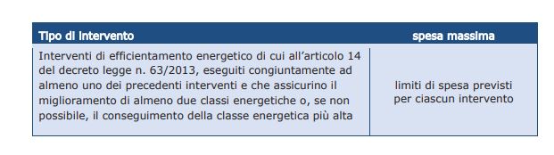

Quelli se non sbaglio sono i massimali dei TRAINANTI.
Per i trainati si applicano i vecchi massimali ecobonus a cui applicherai l'aliquota 110%. Ovvero
30000/1.1 = 27 Mila e rotti.

Quindi dove dicono
si riferiscono a
Il limite di spesa per il trainato di sostituzione impianti di climatizzazione invernale con impianti dotati di pompe di calore ad alta efficienza è di 30.000€ (ovvero 30.000/1,1= 27.272€)

Allora 30.000 è la detrazione massima ammessa in ecobonus.
Siccome però in superbonus la detrazione è superiore all'importo speso (in pratica ad effettuare l'intervento ci guadagni) allora l'importo massimo spendibile è inferiore (27000 euro e spicci)
