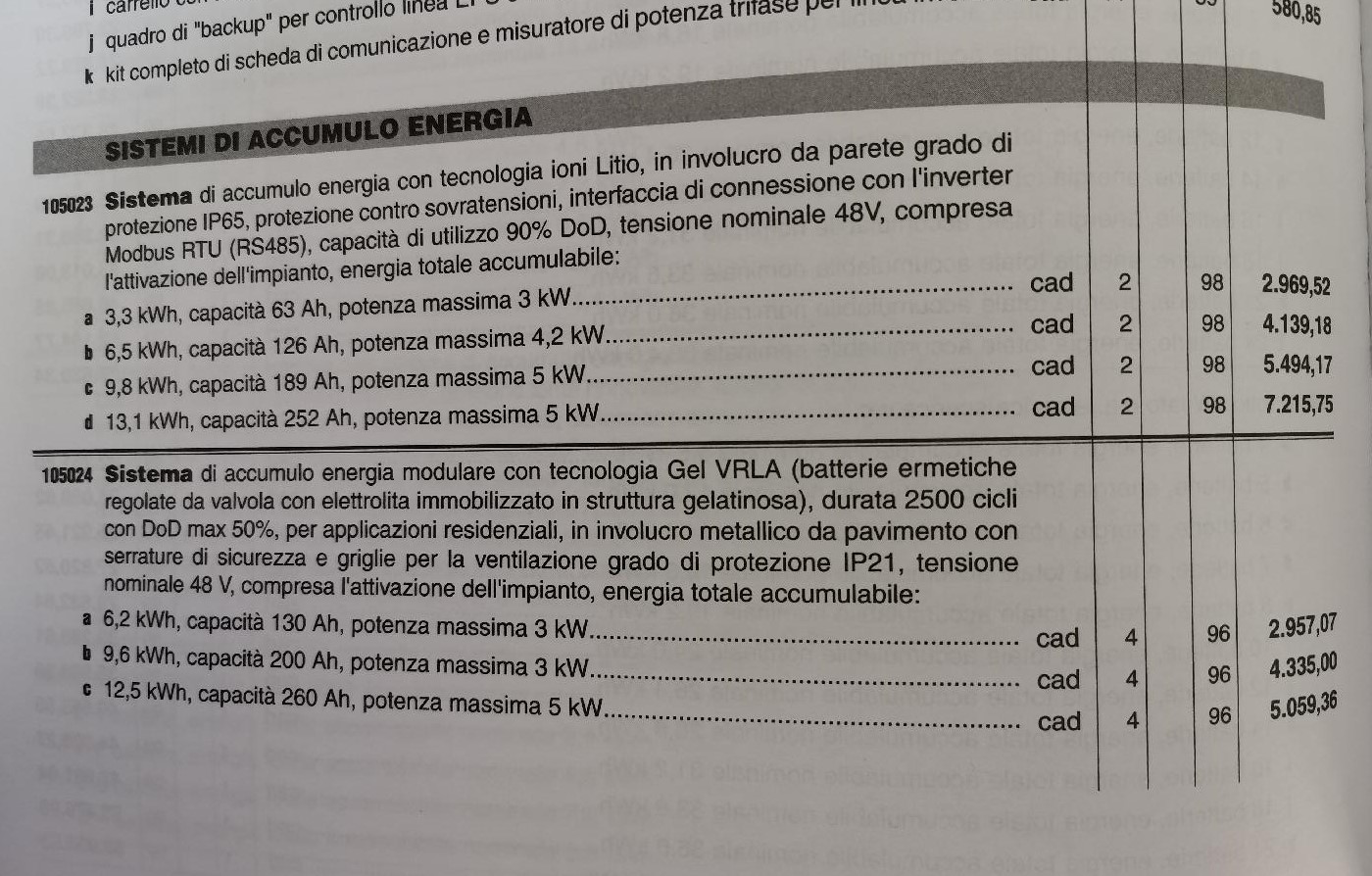

ma qualcuno mi sa dire che prezzi sono ammessi dal DEI per la batteria di accumulo (dovrei asseverare un bonus casa)?
Io ho un prezzario impianti elettrici DEI vecchio (I semestre 2020) e mi pare ci siano cifre basse.
Ora ho una fattura con meno di 650 €/kWh di imponibile, se fosse SB sarei ampiamente congruo, col bonus casa non so.
Grazie a chi mi può aiutare.

Ciao, questo è quello che c'è sul DEI primo semestre 2021. Da pochissimi giorni è uscito il secondo semestre ma aspetto ad acquistarlo in attesa del famigerato Allegato A. Dicono che hanno ritoccato proprio le voci degli accumuli ma non so in che termini.
Accumuli DEI I-21c.jpg (338.51 KiB) Visto 15754 volte
Se non si può postare l'immagine ditemelo che la rimuovo...

Grazie mille, a buon rendere.
Certo che a vedere questi prezzi non capisco la logica dei 1000 €/kWh

Messaggio da Ing_Dan »
Beh i 1000€/kWh sono lordi, quindi dentro ci sta anche il resto ovvero Iva e spese professionali a carico... vero pure che c'è poco altro da aggiungere come voci di lavorazione nel computo quindi il margine è proprio risicato.
Comunque sono voci limitate e piuttosto specifiche. A prescindere dal prezzo è proprio difficile trovare il prodotto che ricalchi esattamente quanto riportato nella descrizione. Sarei curioso di vedere come hanno adeguato il prezzario nella nuova versione...

Si, lo so che sono lordi, ma siccome non c'è praticamente nient'altro da fare, 1000 € è tanto, visto che da prezzario siamo a circa 550
