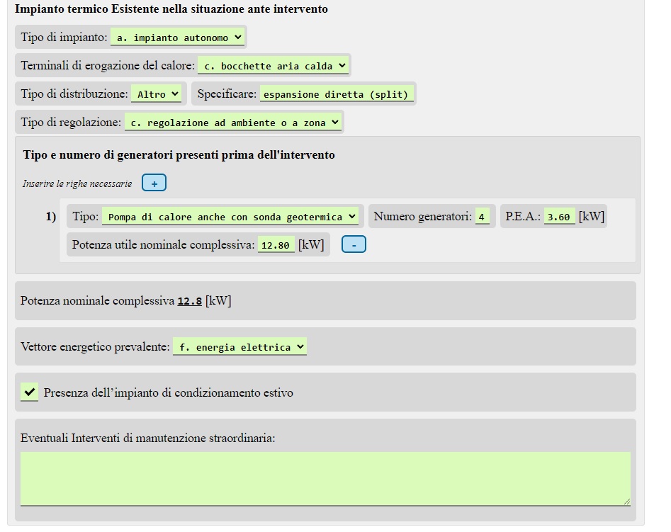

Salve a tutti, ho uno stabile di tre appartamenti termoautonomi. Ho fatto già due SAL senza problemi. Nello stato finale dell'asseverazione ENEA, subito sopra i dati dell'APE mi trovo la sezione come da immagine da compilare obbligatoriamente. Risulta anche a voi? Se si, visto che non ci sono riferimenti ai vari sub com'è opportuno compilarla? E' necessario inserire tutti i generatori anche quelli su cui non si è intervenuti?
Onestamente è una sezione che trovo piuttosto strana in quanto ridondante dopo che è stata compilata la scheda di ogni sub nei trainati.

Nell'APE li hai considerati?

Certo nell'ape è stato modellato l'edificio per intero.

si li devi inserire tutti.
se clicci sul pulsante "+" si creano altre schede per tutti i generatori delle singole u.i.

BART_2006 ha scritto: dom gen 16, 2022 18:35 si li devi inserire tutti.
saluti
Grazie per la risposta. Quindi li accomuno per tipologia? Lo trovo senza senso comunque dato che inizialmente chiede la tipologia prevalente di impianto nell'edificio e poi ci possono essere decine di generatori diversi soprattutto in edifici con tante unità!
