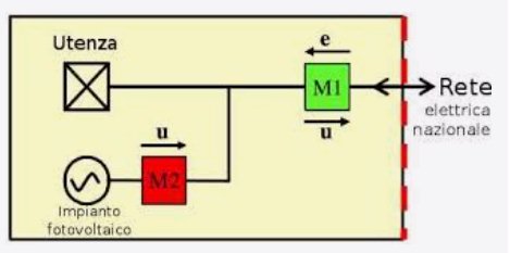

Forse sono un po' fuori tema, ma ho questo problema: allacciamento alla rete (contatore ENEL) da 6 kW e FV da 5 kW.
Ho un'utenza particolare (una resistenza elettrica) da 10 kW che dovrebbe intervenire solo quando c'è il sole e il FV è al max della produzione.
Quindi, potrei prelevare 6 kW dalla rete e 4 dal FV per farla funzionare?
In questo caso, l'impianto assorbirebbe 10 kW (più qualche altra piccola utenza).
Tutto monofase.
E' possibile, tecnicamente?
Per l'impianto (assorbimento di 10 kW), è obbligatorio il progetto firmato da un professionista abilitato?

Esa ha scritto: ven gen 14, 2022 01:52 Quindi, potrei prelevare 6 kW dalla rete e 4 dal FV per farla funzionare?
No, a meno che hai le resistenze suddivise in più resistenze di carico frazionato, tipo 4x 2.5 o 5x 2kW
Il massimo carico monofase prelevabile dalla rete è 6kW.
In casi eccezionali l'enel concede il 10kW monofase ma dopo verifica locale della cabina di distribuzione.
Esa ha scritto: ven gen 14, 2022 01:52 Per l'impianto (assorbimento di 10 kW), è obbligatorio il progetto firmato da un professionista abilitato?
Sì.

Mi scuso dell'ignoranza, ma non mi è chiaro.
No, a meno che hai le resistenze suddivise in più resistenze ...Il massimo carico monofase prelevabile dalla rete è 6kW.
E' vero. ma a questo non posso aggiungere il prelievo dal FV? Quindi, raggiungerei i 10 kW.
Così mi sembra di capire dallo schema: come fa a sapere l'utenza da dove arriva la corrente? Se non si aprono gli interruttori, il prelievo è assicurato: il massimo da entrambi i rami. O no?

Sì, ma una singola utenza di 10kW collegata a due diversi generatori, non è in grado di comandarli per imporre loro di limitare la rispettiva potenza erogata. Ciò significa, all'atto pratico, che nel momento in cui il FV produce meno di 4kW, fatta salva la potenza richiesta dall'utenza, la differenza sarà sempre prelevata dalla rete.
Al limite, con FV=0 (nell'immagine u=0), la rete dovrà erogare 10kW. Se la rete è dimensionata per 6kW, il carico farà scattare l'intervento del limitatore.
Non mi spiego.
Attivo una potenza di 10 kW solo se misuro (con TA dedicato) una produzione di almeno 4 kW.
Se la produzione scende sotto i 4 kW la resistenza si ferma.
Quindi il limitatore non apre mai, perché mai supera i 6 kW.
La seconda domanda, comunque, è: dato che assorbo 6 kW dalla rete + 4 kW dal FV, devo far redigere il progetto elettrico, secondo voi?

Esa ha scritto: ven gen 14, 2022 14:47 Attivo una potenza di 10 kW solo se misuro (con TA dedicato) una produzione di almeno 4 kW.
Ah, ok. Beh, se è così... ovviamente potrai usare la resistenza solo per poche ore al giorno, per pochi giorni all'anno, ma questo lo avrai già intuito.
Esa ha scritto: ven gen 14, 2022 14:47 La seconda domanda, comunque, è: dato che assorbo 6 kW dalla rete + 4 kW dal FV, devo far redigere il progetto elettrico, secondo voi?
Transitando potenzialmente fino 10kW, sì.
