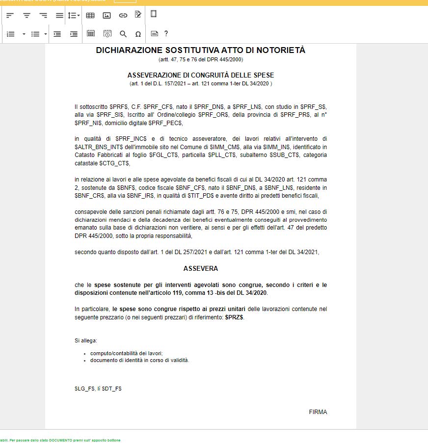

avete trovato un modello per la verifica di congruità?
io sto predisponendo una dichiarazione su carta intestata ed ho qualche dubbio:
- va fatto come dichiarazione sostitutiva di atto notorio?
- il riferimento alla polizza (con tutti i dubbi del caso) va fatto?

su un file che mi era arrivata da Banco BPM c'era un riferimento ad una polizza e sembrava rimandare a quella per il 110% (adesso non posso caricarla ma mi pareva ci fosse in un'altra discussione).
Quelli di Acca Software invece hanno approntato un'asseverazione di cui allego immagine (dalle loro slide), dicendo poi di aggiungere il computo allegato.
