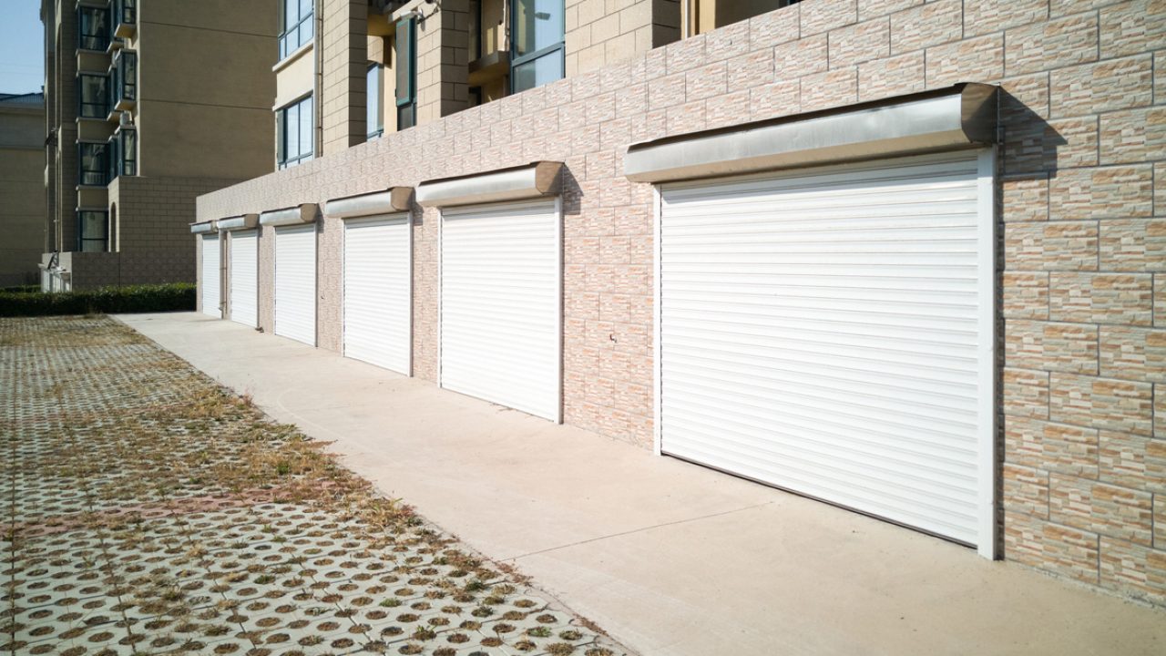

Allego una foto per capire meglio.
A mio avviso non rientra in attività soggetta.
Ringrazio

Stante l'esclusione esplicita per la situazione analoga alla tua, non saresti soggetto a controllo.
Ma così non lo saresti stato neanche con la vecchia norma.

A parer mio non rientra. Al di là della definizione di autorimessa non soggetta dove viene enunciato al verificarsi della suddetta condizione:
"ciascun posto auto sia accessibile direttamente da spazio scoperto con un percorso max inferiore a due volte l'altezza del piano di parcamento (es. box a schiera o piccole tettoie)....
e sembra essere così, inoltre sembrano anche non sussistere o essere intrinsecamente verificate tutte le altre condizioni.
-> Verifica di un sistema di esodo (praticamente l'accesso su spazio a cielo scoperto è immediato dai box, non vi è un sistema di vie di esodo, al massimo di una distanza bersaglio di separazione dai box, ma dalla foto che hai mandato direi che gli eventuali condomini hanno ampio spazio e piazzale per porsi a 5/6 m di distanza dai box).
-> Verifica smaltimento fumo e calore (E' tutto all'aperto, al massimo può essere prevista una griglia di areazione al di sopra dei garage, ma non credo serva se non soggetta).
-> Non vi sono offset da garantire. Accessibilità e operatività mezzi di soccorso diretta.
Insomma non sembrano sussistere a mio parere condizioni di rischio incendio tali da renderla assoggettabile. Anche una propagazione di incendio partendo da un veicolo in fiamme in un garage la vedo altamente difficile nel tuo caso. Lo spessore delle mura di separazione fra i vari box sembrano cospicue. A vista difficilmente saranno inferiori ad una classe REI 120-180, se non addirittura molto più elevate a giudicare dalla foto.

Ringrazio come sempre tutti.
Quindi non configurandola come attività soggetta non ricado nella RTV_6 ne tanto meno, come dice Terminus, nel vecchio DM_1986.
Va ricordato che se anche non configurabile come attività soggetta devono essere applicate le disposizioni antincendio
dettate dal ''sotto soglia'' ( <300mq o vecchio DM86<9 posti auto).
In questo caso la discriminante risulta essere una configurazione geometrica dello stabile e non i valori di sotto soglia. Come dovrei comportarmi?
Io sarei propenso eventualmente ad adeguare la situazione utilizzando la circolare del sotto soglia per quanto riguarda la GSA ed eventualmente qualche estintore non configurandola ovviamente come autorimessa essendo la tale '' autorimessa non soggetta dove viene enunciato al verificarsi della suddetta condizione:
"ciascun posto auto sia accessibile direttamente da spazio scoperto con un percorso max inferiore a due volte l'altezza del piano di parcamento (es. box a schiera o piccole tettoie)....''
Che ne pensate?
