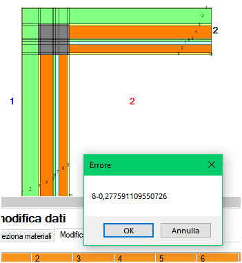

Buongiorno qualconu usa Iris versione 5 e magari si è già approcciato alla nuova versione 5.1 che consente lo scambio dei dati xml con EC?
Io possiedo EC e ho scaricato la versione a tempo di Iris 5.1
Ho fatto alcune prove e i risultati mi sembrano in genere corretti
Due soli dubbi:
1) caricando file da EC e lanciando il calcolo, lo stesso arriva in fondo ma appaiono per 2/3 volte a seconda del ponte termico messaggi come quello allegato in foto. E' normale che succeda? Il risultato che si ottiene è comunque corretto?
2) facendo il calcolo con a confine locali non riscaldati in Iris dopo aver importato il file da EC, al variare di b,tr NON cambia il valore di psi del ponte termico. come mai? Usando invece EC 709 trovo differenze

per la seconda anomalia ho risolto, sbagliavo io a settare dei parametri
invece per il messaggio di errore compare ancora...
