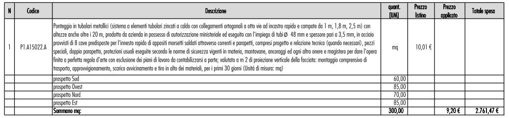

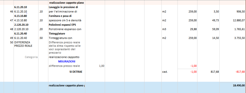

B, ma con i prezzi del DEI ridotti in modo che il totale sia pari all'imponibile: io metto per miglior comprensione il prezzo DEI ed il prezzo applicato.SuperP ha scritto: lun dic 13, 2021 08:26 Facciamo il caso di un lavoro solo termotercnico, cambio caldaia con pdc.
Io generalmente ho:
- A preventivo fatto da me per l'impresa con marca e modello di ogni componente
- B computo redatto con le voci del DEI che più si avvicinano alle singole voci del preventivo A
- C mia parcella professionale
- D parcella professionale secondo il DM lavori pubblici
- Clipboard01.jpg (47.9 KiB) Visto 20865 volte

Computo "reale" ma con voci da prezzario DEI, quindi se l'importo effettivo è inferiore si metteranno prezzi scontati (quindi inferiori o uguali a quelli DEI) in modo da far coincidere il totale e contemporaneamente avere prezzi congrui.
In caso di varianti si fa una variante del computo metrico, dato che in ogni SAL è possibile ricaricare di nuovo sia gli APE sia il computo, con importi variati. Chiaramente il SAL finale dovrà avere importi coincidenti con quelli effettivi.

E' semplice sull'edile se fai un contratto di appalto con le voci del DEI. Nel termotecnico è un pelino peggio dato che non possiamo fare mille NP per ogni componente.mhell ha scritto: lun dic 13, 2021 13:42 B, ma con i prezzi del DEI ridotti in modo che il totale sia pari all'imponibile: io metto per miglior comprensione il prezzo DEI ed il prezzo applicato.
Penso che a questo punto la tua interpretazione tolga ogni problematica.

io tendo a fare meno NP possibile, altrimenti perde il senso della congruità ad un prezzario, quindi prendo la voce più simile anche per gli impianti.SuperP ha scritto: lun dic 13, 2021 15:55E' semplice sull'edile se fai un contratto di appalto con le voci del DEI. Nel termotecnico è un pelino peggio dato che non possiamo fare mille NP per ogni componente.mhell ha scritto: lun dic 13, 2021 13:42 B, ma con i prezzi del DEI ridotti in modo che il totale sia pari all'imponibile: io metto per miglior comprensione il prezzo DEI ed il prezzo applicato.

mi aggrego, leggendo le considerazioni sopra e quelle di altri post (ma qui mi sembra più pertinente).
Usando io Regolo di Namirial non ho modo né di mettere il doppio prezzo (DEI e prezzo reale) ne di mettere la scontistica per "singole lavorazioni" o interventi.
Io ho sempre fatto i computi mettendo solo i prezzi reali (come mi pareva avesse indicato di fare ENEA), però ammetto che adesso tutti questi discorsi un po' m'hanno messo ansia.
Per sistemare la cosa stavo pensando di mettere una voce a fine degli interventi di, esempio, realizzazione cappotto, una voce scrivendo "differenza" o "sconto della ditta", ecc. ecc.
Secondo voi può andare come idea?!?
Re: Computo da caricare sul portale ENEA
sì, potrebbe essere un'idea. Io preferisco mettere lo sconto "per categoria" e stampare entrambe le colonne, ma anche questo metodo è valido.Coin Mattia ha scritto: gio dic 16, 2021 18:43 mi aggrego, leggendo le considerazioni sopra e quelle di altri post (ma qui mi sembra più pertinente).
Anch'io all'inizio pensavo di fare così, poi però ho deciso di scontare tutti i prezzi.Coin Mattia ha scritto: gio dic 16, 2021 18:43 mi aggrego, leggendo le considerazioni sopra e quelle di altri post (ma qui mi sembra più pertinente).
È più macchinoso ma mi sembra più in linea con quanto vuole ENEA (anche se non credo che quello che vuole sia coerente con lo spirito della legge).
