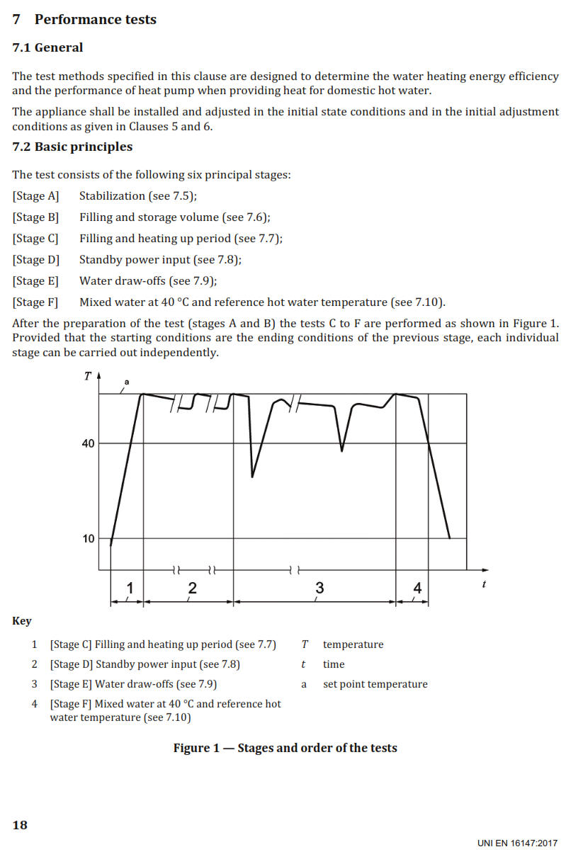

Le temperature dipendono dal profilo di carico (allegato A della EN16147)

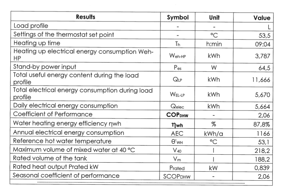

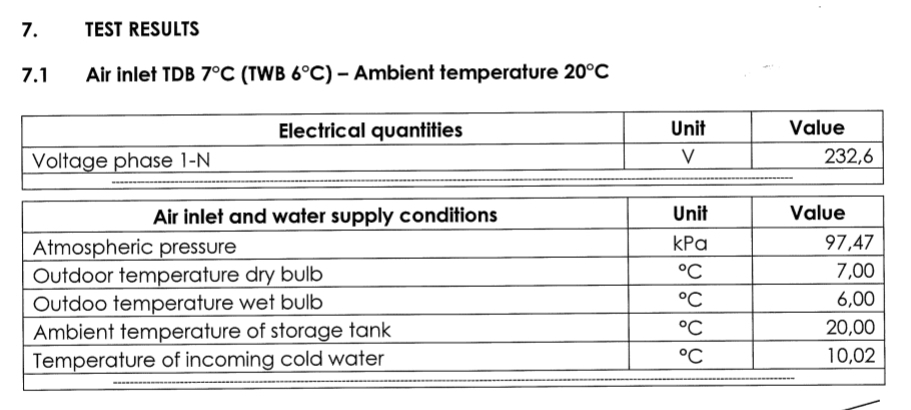

Io sono riuscito a recuperare un unico test report, e i risultati sono questi.
Ovviamente il produttore mi ha certificato cop >2,6.

COPDHW 2.06. Forse conviene usare una caldaia a gas.mhell ha scritto: dom nov 14, 2021 11:50 Io sono riuscito a recuperare un unico test report, e i risultati sono questi.
