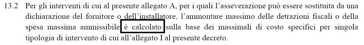

art.13
'..è calcolato..' DA CHI????
Il MIO punto di vista è che la DETRAZIONE, cioè una parte della dichiarazione dei redditi di un soggetto, sia responsabilità del soggetto medesimo, il quale PUO' avvalersi o meno di figure professionali per redigerla correttamente. E la prima figura, sicuramente responsabile se incaricata, è il commercialista / caaf. In subordine, visto che il privato potrebbe anche non volersi avvalere di un intermediario, è libero di affidarsi a un tecnico, il quale, compilando la dichiarazione ENEA indica la cifra dell'incentivo, seppur senza che questa sia vincolante per il commercialista (ci sono determinazioni dell'Agenzia in tal senso).
Da ultimo, se fa da se anche questa dichiarazione, Egli è responsabile e, EVENTUALMENTE, chiederà all'installatore lumi adeguati.
QUESTO, A MIO AVVISO, SI DEDUCE DALLA LETTURA DELLA LEGGE, per come sta scritta.
Le interpretazioni, la vulgata corrente, è altra, e cioè che TOCCHI all'installatore, serramentista ecc.ecc. effettuare questa verifica, non si sa bene in virtù di quale provvedimento. L'unico riferimento di una qualche ufficialità, che io sappia, è il vademecum redatto da ENEA (che con il fisco, se permettete, non ha nulla a che fare), che riporta SOLO NELLA TABELLA RIEPILOGATIVA, questa 'dichiarazione dell'installatore')
Che poi, in virtù dell'art.V, se vuoi vendere una caldaia o un serramento, TU installatore / commerciante, debba saper interpretare un allegato I che CONTINUANO A NON DIRE COME VADA INTERPRETATO, è un altro paio di maniche.
Che a molta gente (clienti in primis) convenga che qualcuno si prenda responsabilità non sue per scorporare fantomatiche spese di installazione, complementari, accessorie, sussidiarie, professionali, A MIO AVVISO, non vale a ribaltare la legge.
'..è calcolato..' cioè va calcolato da chi firma la dichiarazione dei redditi. IMHO.

giotisi ha scritto: mar ott 19, 2021 08:14
Sappiamo tutti che nell'era del dare quella nota sotto la tabella 1 ha determinato il casino in cui ci troviamo.
A mio avviso il calcolo non può essere fatto dal commercialista o dal caf, in quanto non hanno le opportune competenze.
Dunque è automatico che sia un tecnico, professionista o installatore, a doversi occupare di questa analisi del prezzo, perchè di questo si tratta, seppur in forma semplificata.
Che poi come tu dici, non esista un riferimento legislativo preciso è un grosso problema, frutto dell'incompetenza di chi ha scritto la legge.
Ma nella pratica di fatto non troverai mai un commercialista che si metta a fare questo calcolo e a ragione.
giotisi ha scritto: mar ott 19, 2021 08:14 è il vademecum redatto da ENEA (che con il fisco, se permettete, non ha nulla a che fare)
Staquoto e aggiungo che anche ADE, che con le questioni tecniche nulla ha che fare, spesso invade il campo creando solo ulteriori casini.
