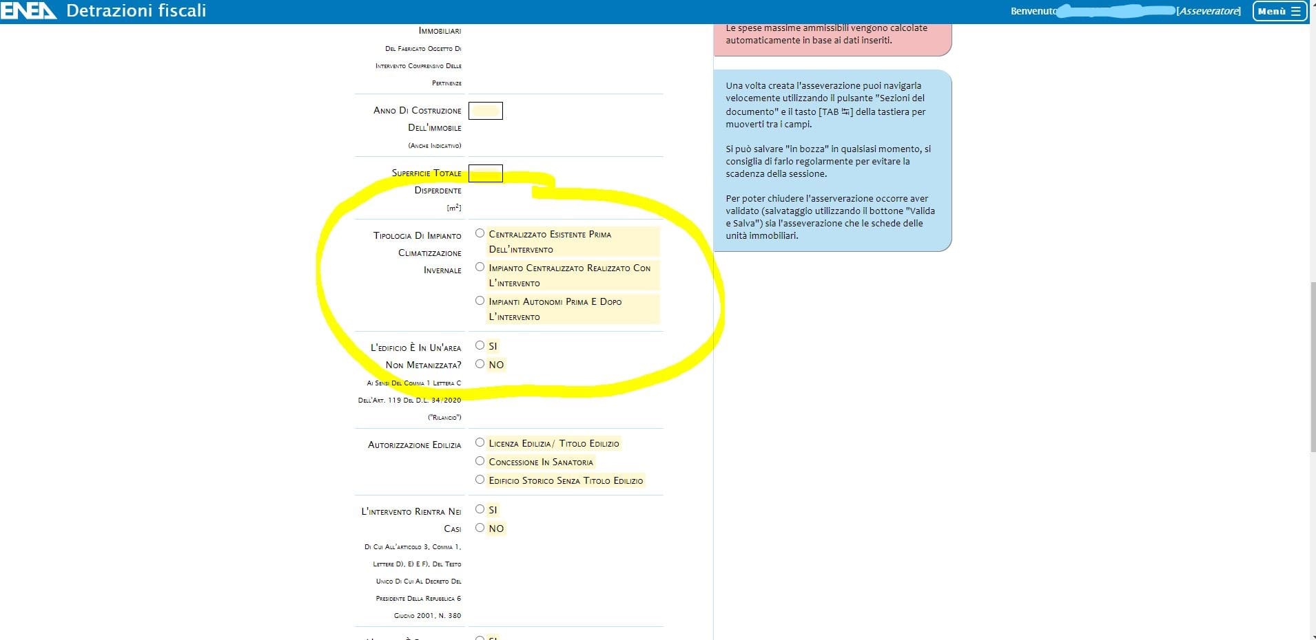

Re: L'Unificazione impianti è trainante?
ENEA mi ha risposto venerdì scorso dicendomi che avevo ragione ed hanno modificato di conseguenza il portale.
In allegato le schermate del cambiamento a cui mi riferisco

Bene, almeno il caso tipico di trasformazione da autonomi a centralizzato l'hanno implementato.

Buongiorno, in un edificio esistente di due unità immobiliari con impianto autonomo per ogni unità ho eseguito un frazionamento in 6 unità immobiliari. Ho come trainate l'esecuzione dell'isolamento termico superiore del 25%. in questa situazione però ho anche cambiato l'impianto termico e ho trasormato gli impianti autonomi esistenti in un univo impianto centralizzato.
in questo caso (avendo come trainate isolamento termico superiore del 25%.) L'Unificazione impianti è trainante?
mi vieni questo dubbio perchè il portale enea mi da due possibilità di inserimento e naturalmente in base a quello che scelgo cambiano i massimali
L'impianto centralizzato è trainante. Anche se hai già il trainante involucro, nulla vieta di avere 2 trainanti. In questo caso non puoi metterlo come "trainato", neppure come parti comuni, perchè "un intervento trainante non può essere trainato".
Ovviamente nel tuo caso i massimali dei trainanti vanno calcolati su 2 unità, e non su 6. E anche per i trainati sono solo 2 le unità che ne hanno diritto, il problema sarà suddividere i costi relativi ai trainati delle 6 unità in modo da raggrupparli in 2 relativi alle 2 unità di origine (che saranno inserite nella pratica enea, ciascuna con i propri massimali). Non so se è chiaro il mio ragionamento.
- Messaggi: 3415
Non solo cambiano i massimali ma l'incentivo riguarderà solo le parti comuni del nuovo impianto e non le parte private come distribuzione interna, radiatori ecc.
