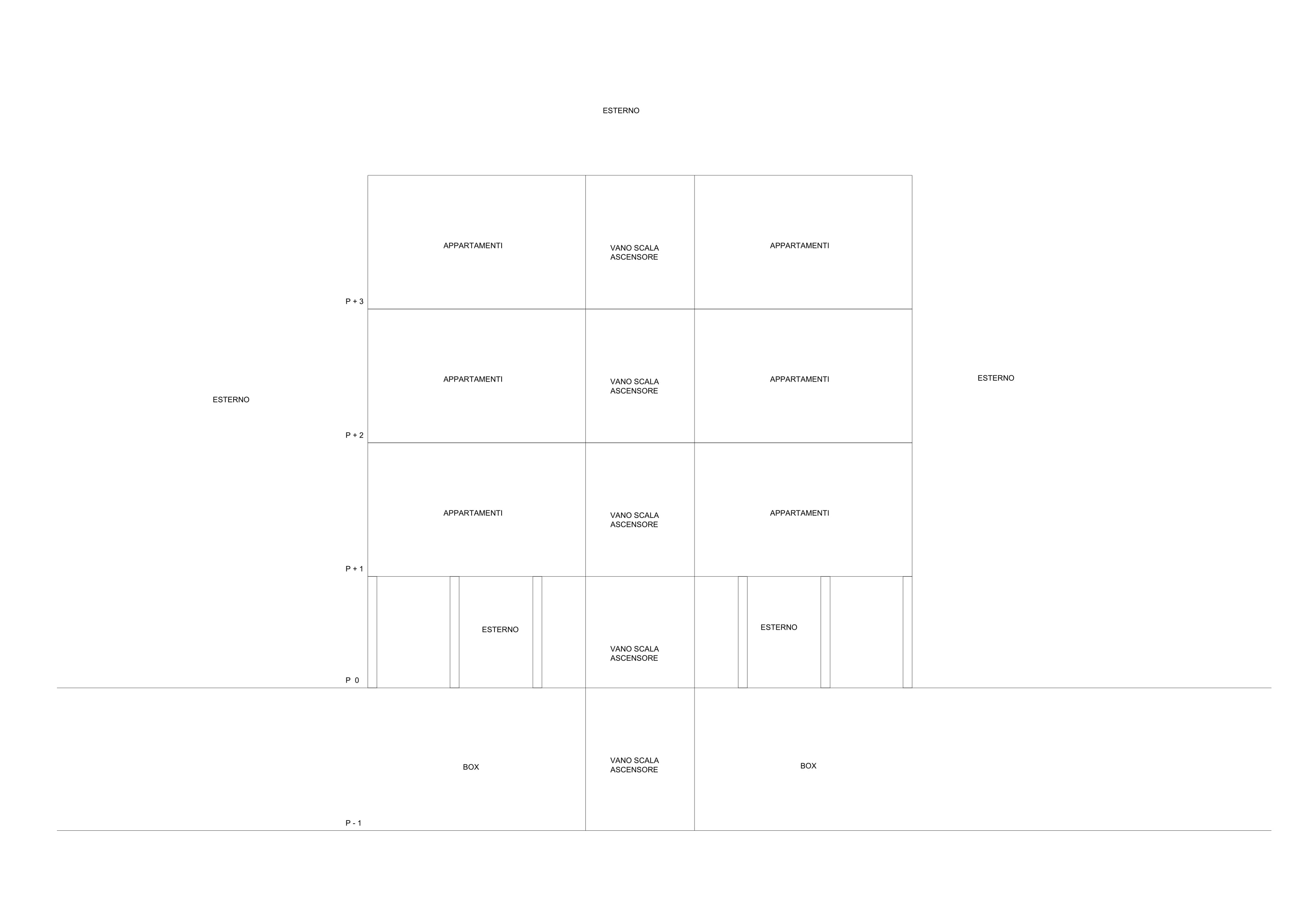

Ieri sera leggendo ho trovaato un interpello da parte di ADE (putroppo ormai mi sono abiutuato che una volta al mese non lavoro per 3 gg e leggo interpelli o interpretazione di Prisinzano che poi puntualmente sbaglia perchè dopo un mese arriva il chiarimento vedi FV 96000 k ecc.......), adesso non ricordo più quale sia perchè ero a spasso con il cane ed intanto gogglavo interpelli a destra e a manca, in sostanza questo documento diceva che le pertinenze devono fare parte del corpo dell'edificio, nel caso in cui non facessero parte di esso non si possono contare nel massimale.arkanoid ha scritto: mer giu 16, 2021 08:15non hai nemmeno i corpi scala e ascensore che scendono al piano garages? Se così non fosse, non puoi contare le pertinenzeg69 ha scritto: mar giu 15, 2021 22:33 Domandone, ma se io ho un condominio di 18 u.i, con altrettanti box all'interrato, gli appartamenti partono dal primo piano in quanto il pianto terra è un classico piano pilotis quindi "spezza" la continuità dell'edificio, in questo caso specifico anche se le pertinenze sono in proiezione dell'edificio non devo considerarle nel calcolo in quanto "separate" dall'edificio?mi sa tanto di interpello....o forse c'è già?
In questa situazione, forse ho scritto di fretta, ho:
-Piano interrato con BOX dove finisce corpo scala centrale all'edificio con vano ascensore
-Piano terra con prosecuzione del vano scala e vano ascensore chiuso rispetto all'esterno dove ho un piano pilotis (pilastri estenri a vista)
-Piano primo partono gli appartamenti intorno allo stesso corpo scala che arriva all'interrato con vano ascensore.
Ho fatto un schizzo rapido in autocad per farvi capire....
- Drawing1-Model-1.jpg (79.47 KiB) Visto 10495 volte
Re: Numero di unità immobiliari da considerare per il massimale di spesa
Mah, sfido il controllore a dire che non si tratta di un unico edificio.
Sono un unico condominio ?
I proprietari dei box non partecipano alle spese comuni ?

Tanti colleghi mi hanno detto che se non sono confinanti con la volumetria riscaldata non devo tenerne conto.....
Ad esempio mi è capitato un altro lavoro dove l'edificio è proprio sopra ai box, o per lo meno su alcuni, gli altri box rimangono in fronte all'edificio, in quel caso non ho considerato quelli staccati.
Questo caso è un pò strano secondo me, nel senso che sono in proiezione, però ho aria esterna tra i box e l'edificio, ho solo il vano scala di congiungimento...si è una mia paranoia probabilmente, però non trovo niente di chiaro da nessuna parte per essere sicuro di contare anche questi maledetti box, che tra l'altro mi abbatterebbero un residuale non da poco...

Si è un unico condominio, secondo me mi sto tirando menate per nulla, però ho un pò di confusione in testa, ad un corso Rete Irene il professionista dice di contare le U.I. in proiezione all'edificio e basta (non specificando il caso tipo questo con piano pilotis), un mio collaboratore a corso ANCE a cui ha partecipato gli hanno detto che se non sono confinanti con la volumetria riscaldata di non conteggiarle....Terminus ha scritto: mer giu 16, 2021 09:52 Mah, sfido il controllore a dire che non si tratta di un unico edificio.
A questo punto mi viene il mal di mare.....

Beh allora se si avessero due piani interrati, i proprietari dei box al secondo interrato non potrebbero detrarre le quote di spese sulle parti comuni, perchè non confinano con le abitazioni e non vengono considerati nei massimali ?
Da nessuna parte ho letto o sentito una cosa del genere.
Vorrebbe dire discriminare le pertinenze in base alla loro posizione all'interno dell'edificio.
