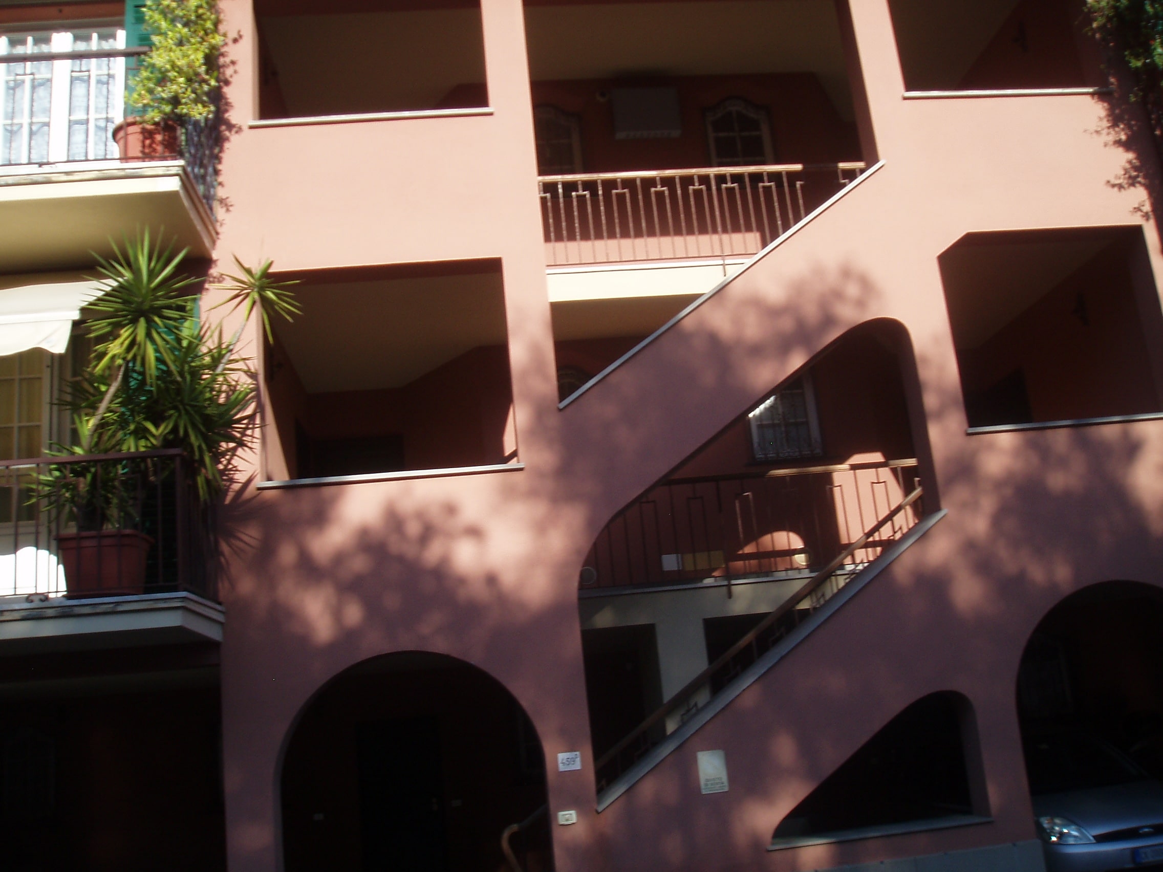

Riporto quanto scritto in circolare 30/E per quanto riguarda l'accesso autonomo dall'esterno:
A seguito di tale modifica normativa, pertanto, si può ritenere che una unità immobiliare abbia «accesso autonomo dall’esterno» qualora, ad esempio:
− all’immobile si accede direttamente da una strada, pubblica, privata o in multiproprietà o da un passaggio (cortile, giardino, scala esterna) comune ad altri immobili che affaccia su strada oppure da terreno di utilizzo non esclusivo (ad esempio i pascoli), non essendo rilevante la proprietà pubblica o privata e/o esclusiva del possessore dell’unità immobiliare all’accesso in questione).
Secondo voi una scala come quell a che riporto nella foto allegata può rientrare nella definizione di scala esterna?
Da esterno 2-min.JPG (338.52 KiB) Visto 1906 volte
Messaggi: 3434
Re: Accesso dall'esterno dopo Circolare 30E/2020
Si.
Messaggi: 6258
Secondo me si.

Tom Bishop ha scritto: dom gen 03, 2021 06:04 Secondo me si.
Mi viene però un dubbio in questi casi. Se, ad esempio, si interviene solo sull'alloggio che confina la copertura e si vuole isolare il tetto, che è comune, il lavoro è detraibile al 110% dal proprietario dell'alloggio in questione?
dipenderà da qualcosa "tipo un regolamento condominiale " che no hanno.... in basa a di chi è dovrà avere il permesso per farlo e per pagarlo per detraselo
come la risposta ade recento per l attico
