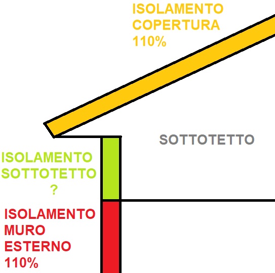

La domanda è dunque la seguente: In presenza di edificio provvisto di sottotetto non climatizzato, provvedendo a realizzare un cappotto termico e a coibentare la copertura (verso sottotetto freddo), la "quota parte" di cappotto che aggetta verso il sottotetto stesso, Voi la considerereste al 90% (bonus facciate) o al 110%?
La seguente immagine dovrebbe essere di aiuto:
In base ad un confronto avuto con alcuni tecnici, questi sostengono che l'isolamento di tale superficie sia necessaria per compensare il ponte termico e dunque che possa essere finanziato al 110%
Ringraziando anticipatamente, porgo cordiali saluti

La compensazione dei PT dovrebbe passare in detrazione se motivata.
Quindi non appena il prolungamento del cappotto esaurisce il suo effetto apprezzabile, stop con la detrazione. Il resto va altrove.
Non si può neanche stabilire a priori tale distanza, dipendendo questa dallo specifico PT.
Messaggi: 13528
Re: Superbonus 110% - Coibentazione muro esterno verso sottotetto
per poco così nessun problema a giustificarlo come appunto pt
Messaggi: 6258
Secondo me con pareti in laterizio dalla mezzeria del solaio 1m è giustificabile come protezione del ponte termico. Di massima, poi fatti una verifica analitica da tenere in cassaforte per eventuali controlli e da allegare alla L10.
Messaggi: 5452
Non si può mettere al 110%, se non per la fascia di protezione del PT (ma se ad esempio hai un tetto a 2 falde hai sicuramente una buona fetta che resta esclusa specie sulla parete con il timpano.
Puoi metterlo nel BF, se ci sono le condizioni.

concordo con quanto detto sopra, considerare un'altezza del cappotto per la correzione del PT mi sembra ok
vale la stessa logica anche per i vani scala?
in questo caso se consideriamo 1 metro a dx ed un metro a sx quasi l'intera superficie passerebbe nell'ecobonus
certamente sarebbe utile un'indicazione precisa e univoca da Enea, per capire fino a dove è possibile considerare la coibentazione come correzione del PT, ad esempio 1 mt, piuttosto che valutare questa altezza/lunghezza analiticamente caso per caso
